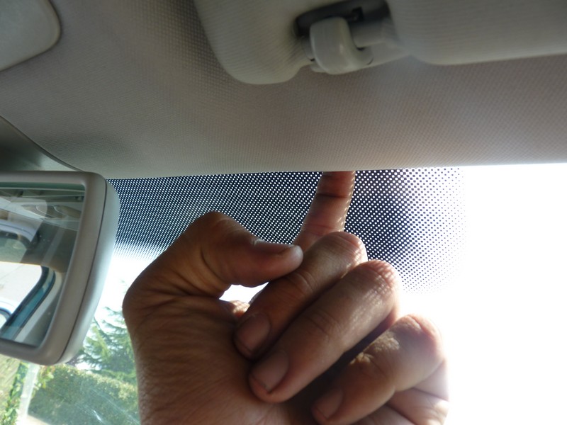

Pour commencer, un petit schéma pour donner une idée des emplacements où faire passer ses câbles: Pour l'installation du micro, on commence par démonter une partie du plafonnier en le décrochant comme sur la photo suivante: Résultat: Dévisser les 2 vis Torx (20 ou 25, je ne me souviens plus
) et sortir votre plafonnier. L'emplacement du micro est bouché avec une petite mousse. Après l'avoir enlevée, installer votre micro que vous aurez préalablement débranché du faisceau. Attention, il faut forcer un peu car les clips sont durs et j'en ai d'ailleurs cassé un sur les 3 mais ça tient bien.
Ensuite, à l'aide d'un passe-fil, amener le faisceau jusqu'à l'emplacement du plafonnier et commencer à faire passer le câble le long du pare-brise en soulevant un peu le ciel de toit et en partant vers le côté passager: A ce stade, vous pouvez rebrancher votre micro et remonter votre plafonnier.

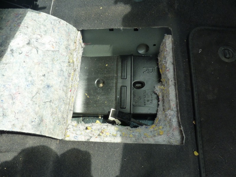

Ensuite on attaque les choses sérieuses: on démonte le siège passager en dévissant les 4 vis étoile taille M20. On obtient ceci: On enlève ensuite le rangement sous le siège qui tient avec 4 vis. 2 sur les côtés et 2 derrière FALCUTATIF
On enlève ensuite les 2 garnitures de chaque côté du support de siège tenues par une vis Torx. Ce sera plus facile ensuite pour remettre en place les vis étoile M20 qui tiennent ce support de siège si votre clé étoile n'est pas aimanté. Dans le cas contraire, il n'est pas forcément nécessaire de les enlever: On enlève ensuite les 4 vis étoile M20 qui tiennent le support de siège puis la garniture de seuil de porte en commençant par déclipser un morceau de la garniture du pied milieu; ce sera plus facile pour l'enlever par la suite. Encore une fois, y aller avec méthode et ne pas forcer même si le plastique est relativement souple. Voici le résultat: Soulever la moquette prédécoupée. On se retrouve face à une bonne épaisseur de mousse que j'ai choisi de découper au cutter afin de la sortir puis de la découper sur mesure pour y loger mon boitier Bluetooth. Faire passer son faisceau sous la moquette en la soulevant au niveau du tapis de sol. On obtient ceci: Ensuite, découper la mousse restante au cutter de façon à y loger notre boitier de cette façon. Mon cutter étant de mauvaise qualité, j'ai coupé un peu à l'arrache dans mon cas mais ça ne se voit pas ensuite: On réinstalle le tout à son emplacement et on branche: Et une fois refermé, on ne voit plus rien
