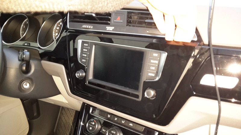

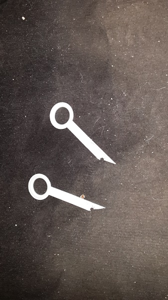

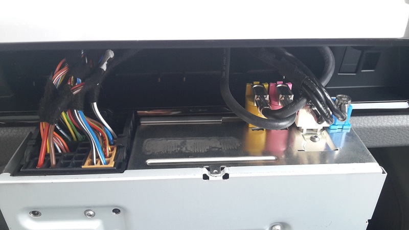

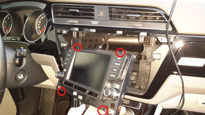

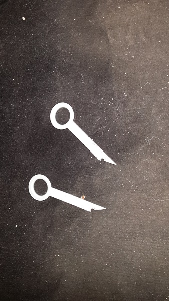

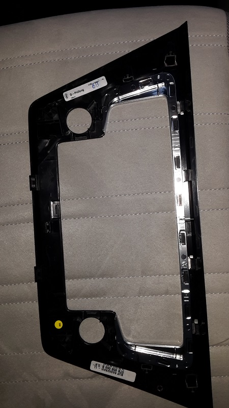

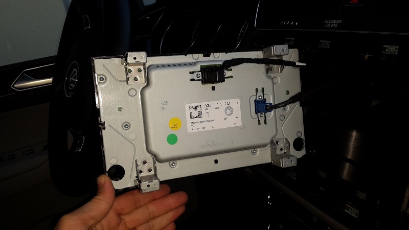

Je suis sur l'idée d'installer une caméra de recul et si c'est possible ou pas :?:
Alors il faut démonter pour voir les connections, je cherche quelques infos en allemand,
alors je poste des photos;
j'espère avoir donné des idées :D

C est vide la derrière !! Le discover est beaucoup profond que les rns -> pas de lecteur de DVD
Il faidrait voir sur elsawin où est branché la caméra de recul d origine, il faut trouver par contre une bdd a jour !

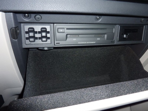

effectivement il y a de la place :-) derrière l'écran , il y a le lecteur cd/dvd/SD x2 dont un pour le gps
j'attends une réponse concernant une interface vidéo, il existe pour la golf 7.
Je vous mettrait au courant.

Tu les mets par ou les DVD ?
L interface video se branche où ? Toute la connectique semble prise ?
Ajouté 5 minutes 52 secondes après :
Ah j avais pas vu la dernière photo ! C est la où on met le DVD.
Cette partie est au dessus du vide poche cote passager. On retrouve le quadlock.
Ajouté 2 minutes 44 secondes après :
Sur les photos c est un touran avec la caméra de recul montée ?

2 sd / 1 cd

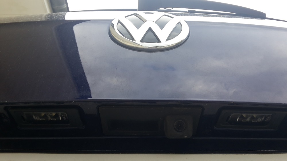

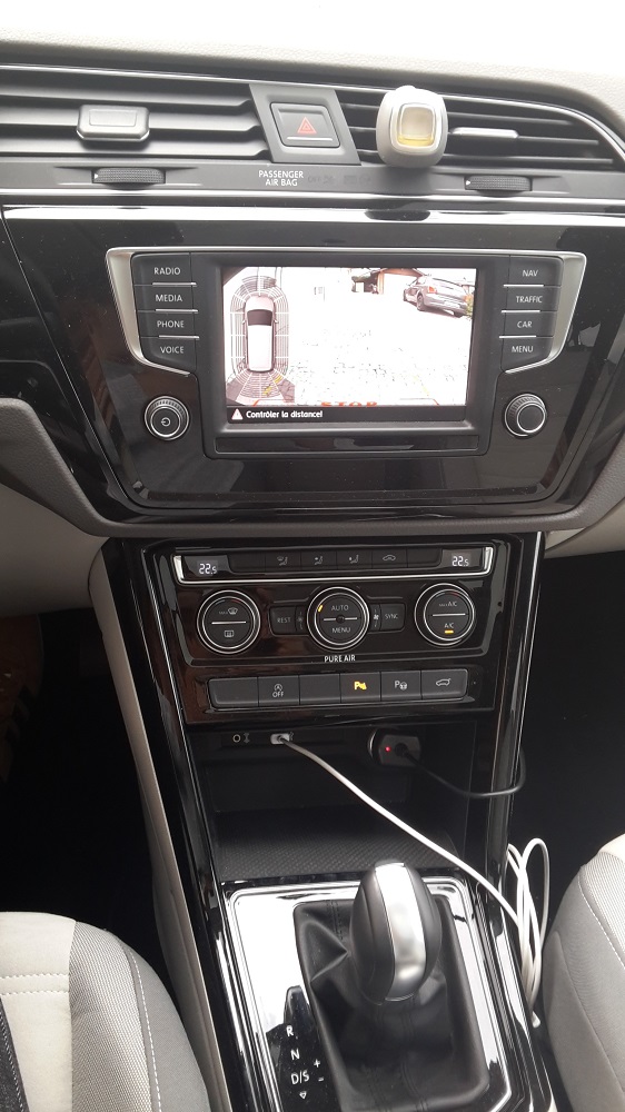

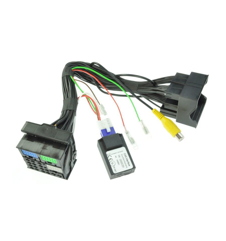

Bonjour à tous, enfin camera installé, je posterai des photos pour moins de 300€ :-).
Un câble interface + une camera et petit programmation avec le vagcom.
Ajouté 3 heures 43 minutes 30 secondes après :
instal interface video Media discover / Touran 2016
re, voici le résultat, prévoir un vag 15.7.4 pour l'activation de la video en marche arriére,
ceux qui sont équipées d'un Media interface (pro/mib/mib2)
bonne installation :biere:
la camera
la camera
l'interface video
l'interface video

C'est finalement le même principe que les Touran I : caméra poignet !
