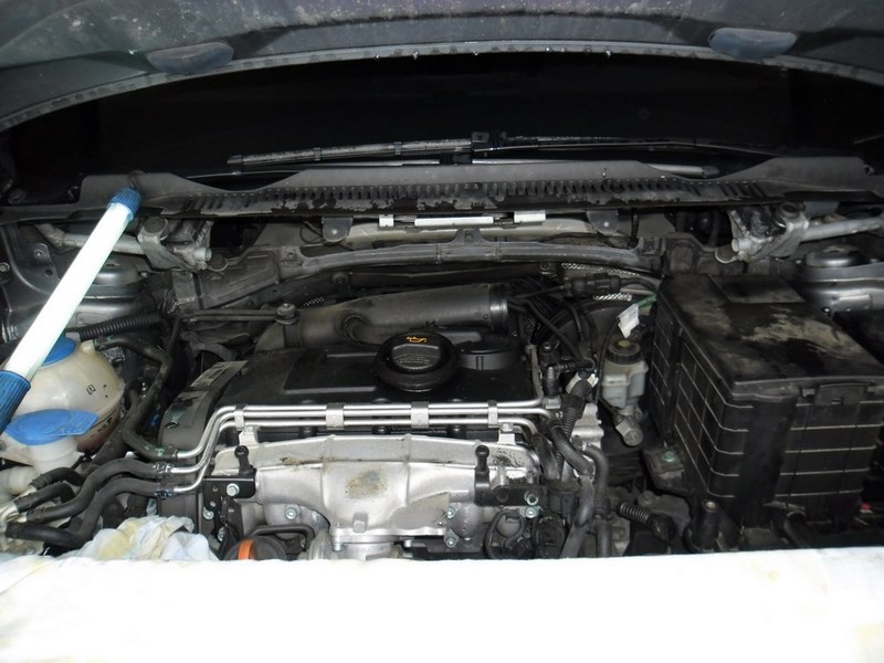

deposer le bac a eau avec sa mousse isolante:
vous pouvez maintenant voir les deux moteurs de chaque cote!deposer la baie de pare brise,elle est clipsee sur le joint du verre.
