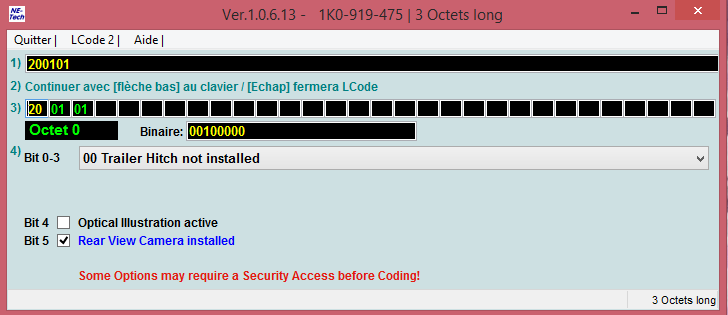

Ensuite avec VAGCOM VCDS , 37 - Navigation /Coding - 07 /Long Coding helper / j'ai activé le bit 6 pour avoir le code 41.
De là quand je passe la marche arrière j'ai toujours l'écran qui m'affiche le radar de recul et en bas à droite j'ai bien la petite image pour cliquer sur la caméra de recul mais quand j'appuie dessus rien ne se passe.
Est-ce un problème avec le boitier CVBS-RGBS ou un codage supplémentaire à faire sur le RNS 315 via vagcom ?
Merci pour vos réponses.
Messages : 3068
Re: Pb activation caméra de recul
Tu as activé le bit6 de l'octet 3 ? L'image ci-dessous est pour RNS510 mais je pense que sur le RNS315 c'est identique
Normalement après, si tu as l'aide au stationnement, tu dois aller régler l'option dans le module 10 au bit5 de l'octet 0
Et ensuite dans le menu adaptation de ce module tu règles l'option d'affichage : Optical Illustration
0=OFF, 1=Graphical, 2=Camera, 3=Automatic.
Il faut normalement le régler à 2 pour avoir l'image de la caméra avec la voiture et les radars sur le côté

Alors effectivement je suis allé dans le module 1 et le bit5 n'est pas actif, mais impossible de l'activer , j'ai comme sur ton image, Some Options may require .... ;)
A moins que tu connaisse une astuce ou le code de sécu a rentrer .. j'ai cherché du coté du code mais là c'est pas simple ...

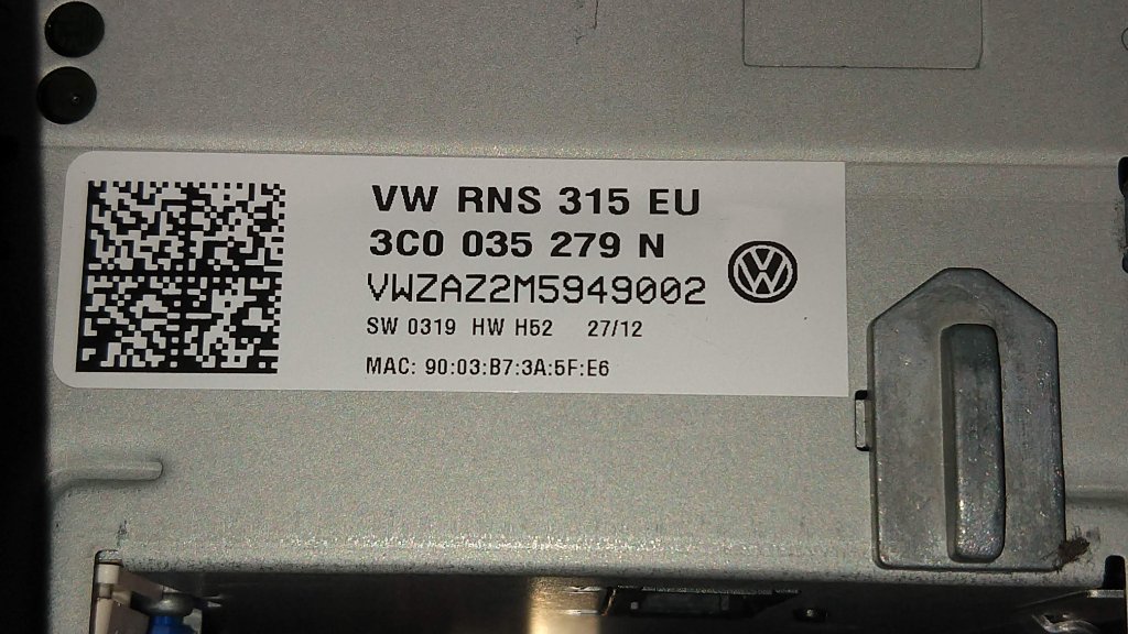

(Touran Match 2012 avec RNS315 )

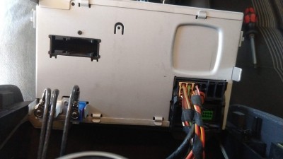

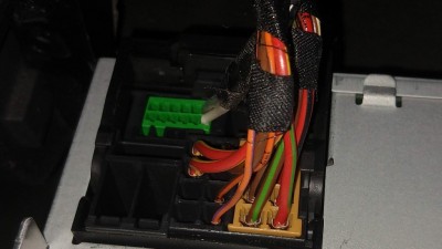

Photos du mien :
Messages : 3068
Normalement la camera d origine se monte dans l emplacement en haut à gauche de la 1ere photo. Et du coup sur le vert y a quoi de brancher ?

Oui et a priori les boitier CVBS-RGBS viennent justement se brancher comme la caméra d'origine mais du coup je trouve bizarre ce connecteur RCA qui n'as pas vraiment l'air fait pour ça !?
sur le vert je sais pas ce que c'est, ça semble d'origine et si on se fie au lien que j'ai posté dessus c'est "Microphone input, negative/positive"
Herpo
Messages : 13
Enregistré le : 16 mars 2019, 09:11
Message par Herpo »
ca dois etre le micro pour le fonctionnement main libre : https://www.amazon.fr/microphone-pour-m ... B01DDU4ZTK
