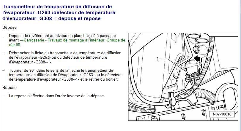

Messages : 3026
Re: Sonde évaporateur g263
Normalement oui il devrait y avoir un code particulier
Ajouté 54 minutes 41 secondes après :
Ci-joint l'emplacement. L'accès se fait côté passager en démontant la garniture de la zone de plancher située vers les pieds côté console centrale.

Elle est donc au fond sur la gauche de la boîte à gants, c'est ça ?
Messages : 3026
Sur la gauche de la boite à gants mais pas vraiment au fond : on voit les 2 tuyaux de chauffage sur le schéma
