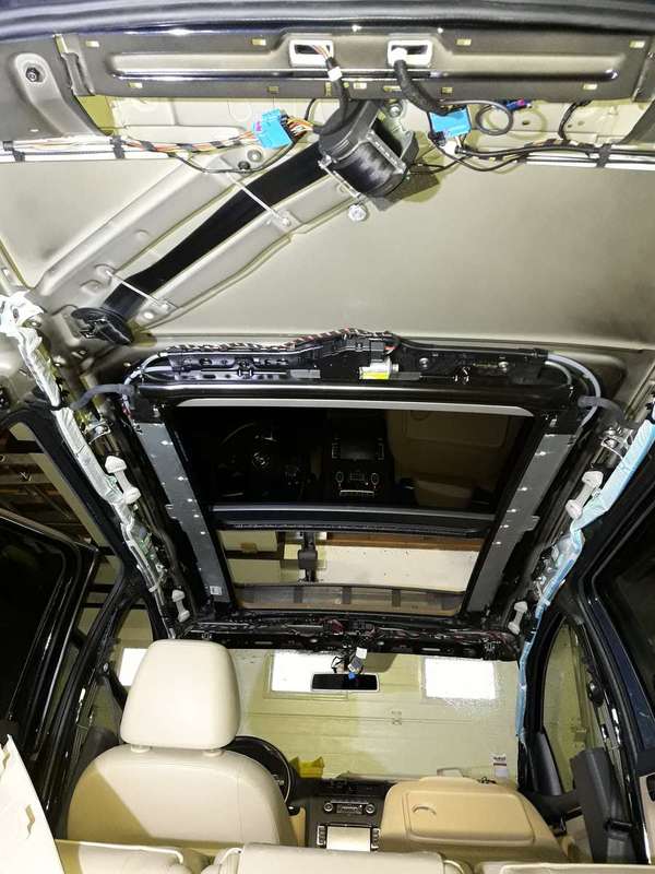

Ensuite démontage du ciel de toit pour voir d’où vient précisément la fuite.

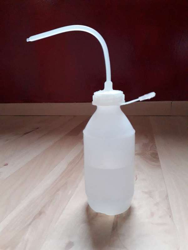

Une « pissette » est un véritable allier pour faire des recherches plus fines.

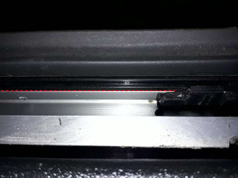

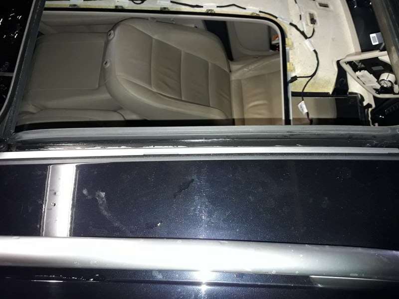

La fuite était localisée là :
J’ai d’abord pensé à une inétanchéité de la jonction alu/plastique au fond du rail, mais ce n’était pas ça.
C’était bien un problème de jonction alu/plastique, mais plus sournois !
Tout le long du rail, l’eau s’infiltrait entre le plastique et l’alu selon le trait rouge sur la photo.

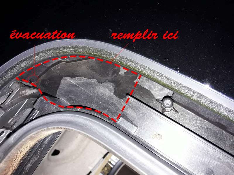

Vue de profil, le joint qui s'écrase avec le toit est en haut sur la photo.
J’ai fait un joint avec du mastique pour voiture en prenant soin de bien "bourrer" l'espace entre les 2…
Et un petit essai d’arrosage de 10 minutes (là où 30 petites secondes suffisaient à faire apparaître la fuite).
Et j'ai vraiment fait 10 minutes parce que je voulais être sûr à 100% avant de remonter le ciel de toit !
Plus de fuite !

Petite précision : j'ai démonté le ciel de toit pour identifier l'origine de la fuite, mais pour faire le joint, il suffit d'ouvrir le toit, il n'y a rien à démonter.

La fuite ne venait ni du tuyau d'évacuation, ni du "réservoir" de toit.
Sur les photos de la recherche de fuite, on voit là d'où ça vient :
Je te la reposte.
Vue d'ensemble, toit ouvert, tu regardes de l'extérieur, tu as une jonction entre l'alu du rail et le plastique qui tient le ciel de toit.
Vu de plus près, j'ai jointoyé l'interstice représenté par la ligne en tiret rouge tout le long de l'ouverture avec un mastic pour auto/bateau/caravane.
Voilà, voilà, ça coûte vraiment pas cher de le faire, ça prend pas longtemps et y'a rien à démonter.
Tu laisses sécher le temps nécessaire indiqué sur ton tube de mastic et un petit test avec le tuyau d'arrosage et tu vois ce que ça fait.
de mettre sur le forum si ça a marché pour toi.
Si chacun met si ça marche ou pas, on pourra savoir réellement si ce n'est dû qu'à ça ces problèmes récurrents de fuite des toits du groupe VW (parce que ça ne concerne pas que nos chers Toutou
Personnellement, depuis que j'ai fait ce joint fin janvier (2,5 mois), je n'ai pas eu de fuite alors que j'ai pris de bonnes grosses draches.
Je te la reposte.

Je viens de réaliser les joints sur mon toit ouvrant.
Le cadre est différent du tien, pas de profiler en aluminium de visible ; Il semble être masqué par une pièce en plastique.
J'ai appliqué un cordon à l'angle intérieur de la gouttière car il me semblait deviner une jonction.
J'attends les prochaines pluies pour vous faire un retour (voir plusieurs car la fuite n'était pas systématique"
Avant application
Produit utilisé
Après application
Après application
