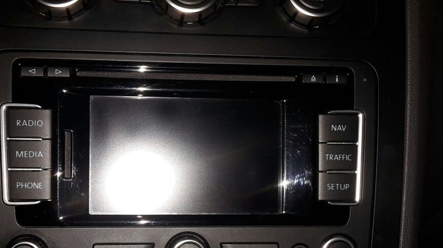

bonjour sly; je crois que ces le rc510; mais suis pas sur;;ya le radar de recul dessus,ca je sait ptet ces compatible
Re: conseil pour achat camera de recul
Transmets nous une photo de ton autoradio.
bonjour a tous,,,galere pour envoyer des photo;;;en esperant que ca marche
Ajouté 1 heure 19 minutes 54 secondes après :
normalement c est bon
Ajouté 8 minutes 14 secondes après :
Il s'agit d'un RNS310 ou 315. Pour confirmer il faudrait faire des photos de l'écran obtenu après appui prolongé sur setup.
Sur ces modèles tu peux monter une caméra d'origine derrière le rns. Voir mon tuto dans la section tuto
