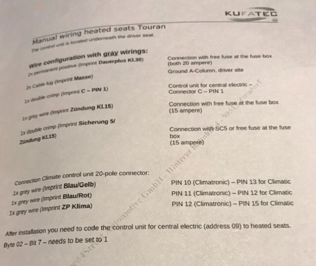

Bonjour à tous
J’ai reçu aujourd’hui mon câblage kufatec .... je vous met la photo du branchement conseillé par kufatec
Mais avant de me lancer je veux être sur de moi.....
Et dans ce branchement je ne vois pas le branchement vers le module siège chauffant sous le siège conducteur.....
Je pense qu’il va me falloir brancher se module.... mais avec quel câblage, dois je l’acheter séparément
Merci de votre aide
Messages : 3077
Re: Installation sièges chauffant sur touran non équipe d’origine
Peux tu nous envoyer une photo du cable et essayer de refaire un peu mieux la photo ci-dessus ?
En allant sur le site de kufatec, je suis tomber sur ce cable qui comporte 2 gros connecteurs de 6 pins.
En parcourant les schémas électriques que je t'ai fourni, je me suis aperçu qu'il y a un calculateur par siège (J131 et J132) et non 1 commun. Ainsi j'ai l'impression que chacune des fiches se plugge dans chacun des calculateurs.
Tu dois avoir ensuite
- 2 fils masse, les fils avec les oeillets (cf repere 96 (p4) et 145 (p5) sur les plans)
- 1 fil qui remonte au calculateur de réseau bord J512 (repère O12 et entrée C/1 p5)
- 2 fils d'alimentation : repère 11 et 14 p5 qui remonte en p1 vers les fusibles SC50 ou SC48 (30A) et SC5 (5A)
- A voir si pas déjà existant : 1 fil d'alimentation partant de l'entrée 12 de J255 et qui remonte au fusible SC7
- 2 fils vers la climatronic spécifique (bouton de réglage de la température) : repère 59 p4 qui remonte en 39 p6 pour aller sur l'entrée 10 de J255 et repère 61 p5 qui remonte en 52 p6 pour aller sur l'entrée 11 de J255
Dans tout ça il doit reste 2 paires de fil qui se connectent chacune sous le siège à la résistance de chauffage : il fut normalement des connecteurs 4 pins.

Messages : 3077
Est ce que tu pourrais me donner le nom des fils par regroupement en fonction de l emplacement de leur sortie sur le faisceau
thitidamour
Messages : 105
Enregistré le : 16 déc. 2007, 11:53
Localisation : Belgique
Message par thitidamour »
Bonsoir
Voici comme demander .....
À connecter sous les sièges
Les deux gros plug noir un à gauche l’autre à droite
Après j’ai a mon avis sur le boîtier fusible
Masse/ground x2 ( deux fils séparé)
Dauwer plus x2 (2 fils séparé)
C pin 1 ( deux fils serti sur un connecteur)
Ensuite à mon avis a connecter au module de commande climatronic
Blue /yellow x1
Blue/red x1
Zp klima x1
Encore merci à toi sly pour le temps que tu prends à m’aider
J.espère également que tout cela pourra également servir à tous ceux qui voudront ce lancer dans la modif
