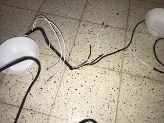

Bonjour
Voici une photo du câblage comme demander
Encore merci de ton aide
Re: Installation sièges chauffant sur touran non équipe d’origine
Posté : 13 janv. 2021, 10:55
par Sly83
Est ce que tu pourrais me donner le nom des fils par regroupement en fonction de l emplacement de leur sortie sur le faisceau
Posté : 13 janv. 2021, 18:47
par thitidamour
Bonsoir
Voici comme demander .....
À connecter sous les sièges
Les deux gros plug noir un à gauche l’autre à droite
Après j’ai a mon avis sur le boîtier fusible
Masse/ground x2 ( deux fils séparé)
Dauwer plus x2 (2 fils séparé)
C pin 1 ( deux fils serti sur un connecteur)
Ensuite à mon avis a connecter au module de commande climatronic
Blue /yellow x1
Blue/red x1
Zp klima x1
Encore merci à toi sly pour le temps que tu prends à m’aider
J.espère également que tout cela pourra également servir à tous ceux qui voudront ce lancer dans la modif
