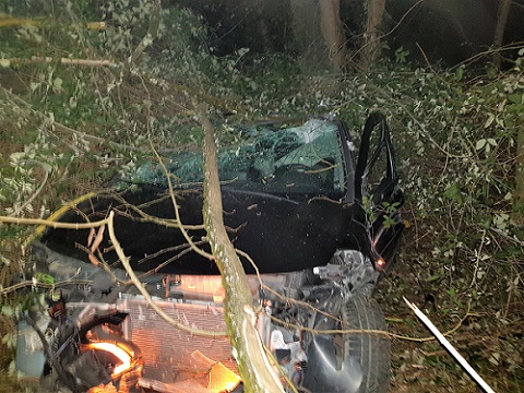

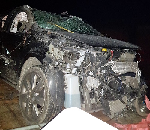

Deux semaines depuis ça : Clio 3 estate XV de france 90cv, accident sur autoroute, j'ai fait un de ces vols, j'ai fini hors de l'autoroute, en vie ce qui est déjà assez surprenant et sans aucune blessure ce qui est simplement incroyable...

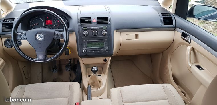

Donc en essence j'ai une offre à 3000 euros : Volkswagen Touran 1.6 FSI 115 Pck CONFORT 5Pl (phase 1)
- en garage (garantie 3 mois)
- pas d'info sur l'entretient pour l'instant
- 08-2005 186 000 km
- finition inconnu, je dirais au moins sport (volant cuir, vitre teintées...), pouvez vous m'éclairer : En diesel : 4500 euros = VW TOURAN 2.0 TDI 140 SPORT (phase 1)
- un gars qui achète et revends, pas hyper rassuré, elle passe chez WV demain, j'en saurais plus
- pneu neufs, plaquette avant neuve, embrayage d'un an (à vérifier), distri sera refaite si besoin avant la vente
- 10-2006 213 0000km
