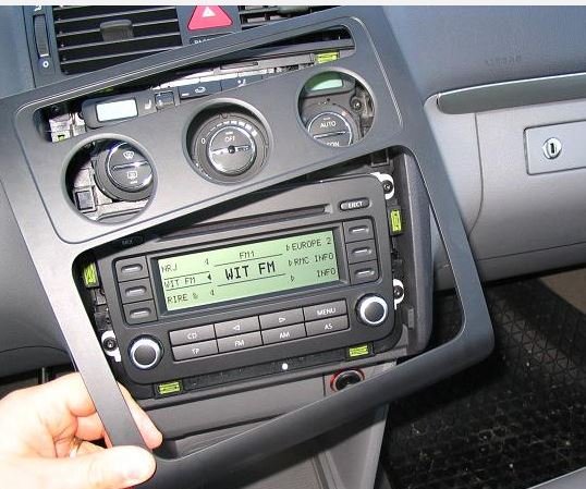

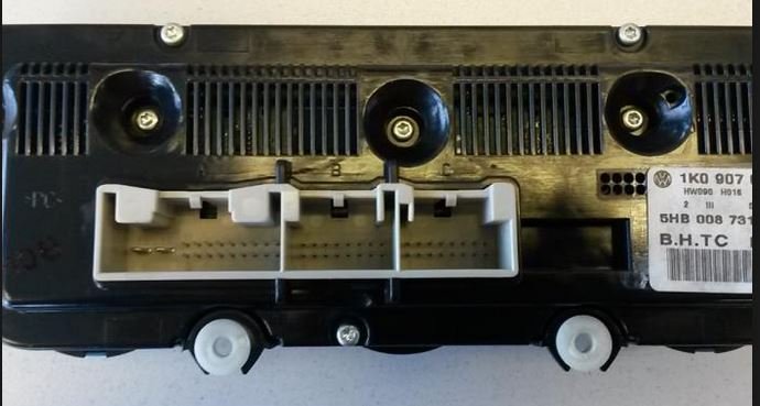

Pour débrancher la Climatronic, il faut déposer l'habillage de la console centrale en commençant par le bas sous l’autoradio, il suffit de tirer vers toi. ensuite 4 vis Torx a retirer, puis les connecteurs sont a l’arrière.

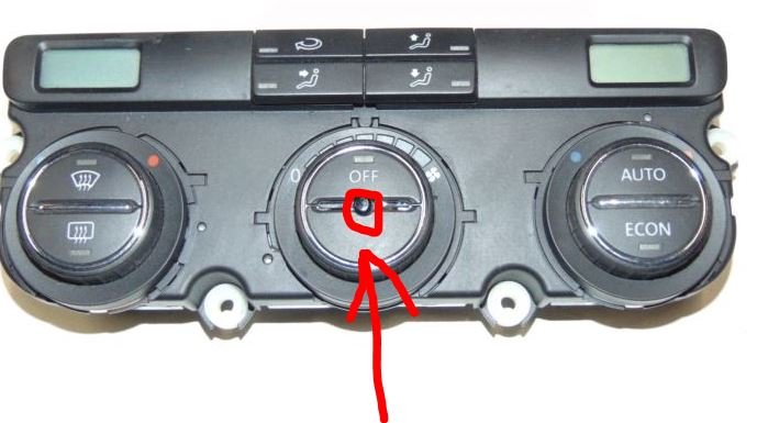

Nota; J'ai résolu mon problème en remplaçant la console Climatronic ( Casse auto 50€ ). la sonde en défaut se trouvait au milieu du bouton centrale.
