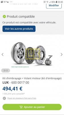

Hello Sly83, je vois que tu connais assez bien le sujet, j'en profite pendant ma pause pour te poser cette question:
je REchange mon VM (kit complet 4P), car le kit de conversion bimasse vers monomasse que j'avais monté...bof,bof? TROP DE BRUITS.
Donc je remets un kit complet bimasse, j'ai trouvé ça sur "oscar", sais-tu si c'est le modèle le plus adapté ? Pour moi oui, mais pas sûr sûr, j'aimerai qu'il soit au plus proche de l'origine.
le dernier kit que j'avais mis avant ce fameux kit de conversion, c’était un sachs ...que des pb avec!!!
alors si tu sais, merci pour tes infos
