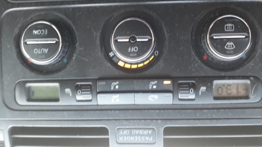

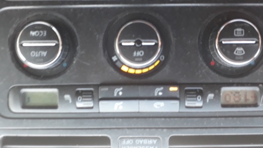

J'ai compris qu'il était possible de passer en revue les différentes consignes de l'unité de chauffage en appuyant sur ECONOMIQUE et chauffage flèche en haut.
En tournant la molette de gauche, on fait défiler les consignes. J'ai noté que la consigne 13 et la consigne 18 clignottent comme pour signaler un défaut.
Bon, voilà , j'en suis là... j'imagine qu'une vanne défectueuse qui devait commandé le flux de chaleur dans les gaines qui vont vers les grilles.
Avant de démonter, j'aimerais avoir votre avis
Grand Merci d'avance pour votre aide..
( photos à l'envers désolé )
Code erreur probablement
Autre code erreur probablement

En fouillant sur le net, j'ai trouvé que l'on pouvait accéder depuis le climatronic aux codes erreur.
En appuyant sur ECON et recyclage intérieur, apparaisse les codes erreur en hexadecimal sur l'affichage de la température passager.
Pour moi, c'est le 4FA, qui semble être un servomoteur de valve ...
Reste à savoir lequel et comment y accéder ...
Une idée ?
Merci !

Le code erreur était 711 en hexadécimal ( trouvé avec la commande du climatronic ECON + flèche bas ) , soit 1809 (Wiki-Ross)
Cause : servo-moteur v158 défectueux.
