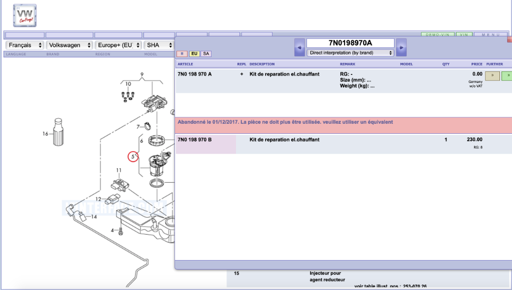

avec mon vcds me reste défaut P204B capteur pression reducteur
ca fait longtemps que je me tâte pour changer le module 7N0198970B mais je voudrais être un peu plus sur de moi , en m aidant de ce Tuto
