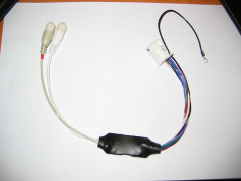

He bien voila je l'ai reçu dans une superbe enveloppe à bulles.
Le connecteur est de qualité, et les cinch plaqués OR, cool :lol:
Concernant l'électronique, il semblerait qu'il n'y en as pas mal, mais tous est sous la gaine thermo.
Voici la bête :

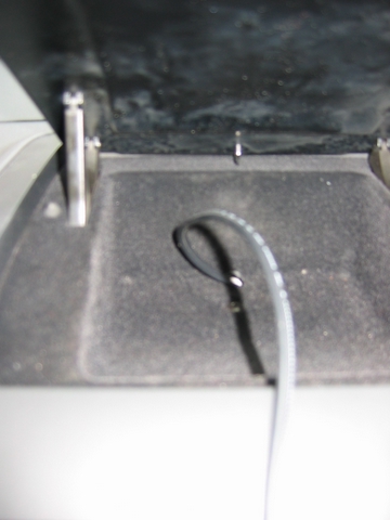

Un connecteur sur la radio (la fiche blanche) et le petit fil noir sur une masse, et pour finir les 2 cinch pour la connexion sur le lecteur ou PDA.
Voici quelques photos que j'ai faites pour montrer mon montage, et surtout celui de l'écran du RCD300.
Après l'avoir connecté, il suffit de pousser 2 fois sur CD et voila, c'est exactement comme le boitier connect2 le prix en moins.
J'y ai connecté mon laptop pour tester et cela fonctionne très bien.
Pas de crachotements, et pour ce qui est de la qualité du son impeccable, réellement une entrée AUX, il ne m’à pas fallu pousser le volume de mon laptop a fond
Je vous montrerais les photos de la future installation d'un mio201 dans le compartiment sur le tableau de bord, car je ne l'ai pas encore reçu. :cry: :cry: :cry:
