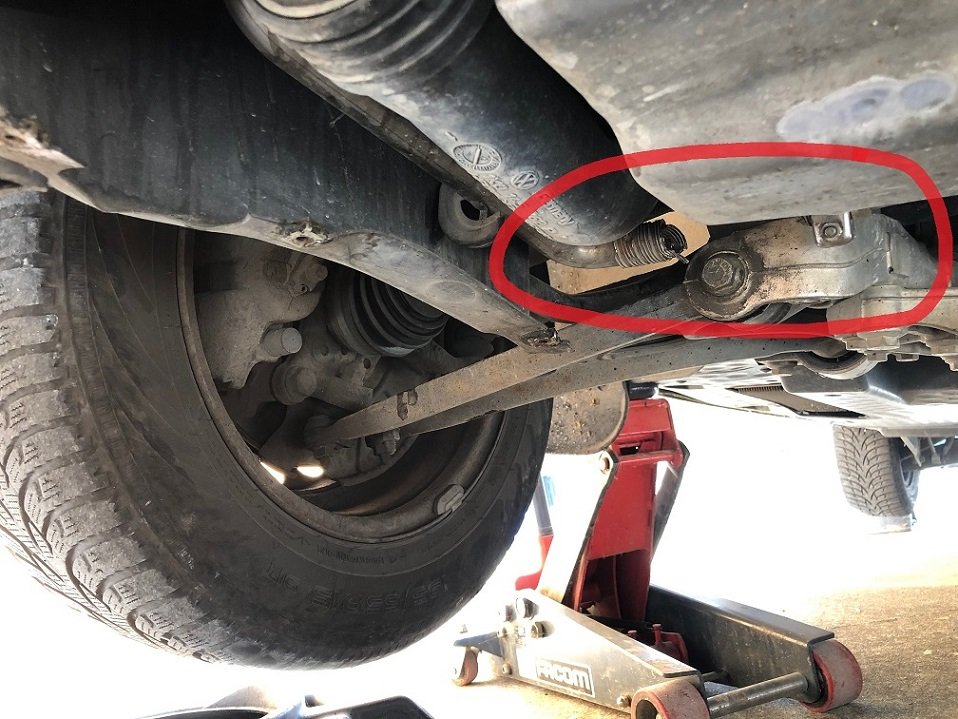

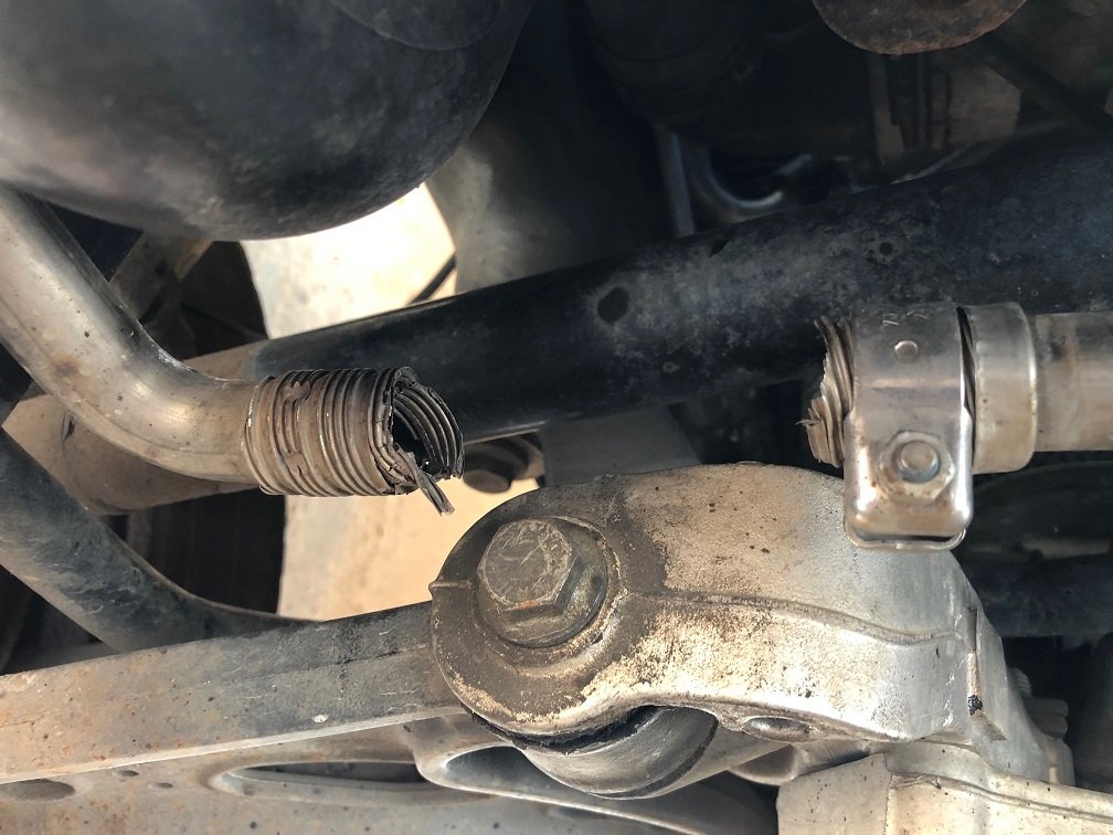

Bonsoir le forum,

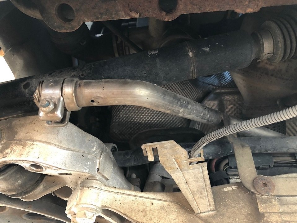

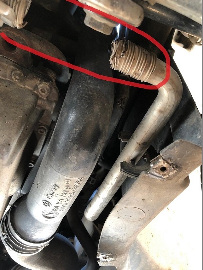

Je fais appel à vos connaissances pour m'aider à identifier un tuyau métallique sectionné. (voir photos)
Je vous précise que le Touran roule tous les jours, donc le tuyau n'est pas indispensable. :wink:
A savoir égalementque ma clim ne crache plus de froid depuis un certain temps.
Il y a surement un lien mais je n'exclue pas qu'elle puisse aussi être à recharger...
En revanche, pas de problème avec le chauffage.
Voici les infos de mon Touran :
- date 1ère immatriculation : 04/10/2006
- 1.9 Tdi 105
La roue sur les photos correspond à la roue à l'avant droit du véhicule.
Est-ce quelqu'un aurait une idée de la fonction de ce tuyau ?
Et si quelqu'un a une vue éclatée, je suis preneur pour essayer de trouver la référence de la pièce.
Merci d'avance et bonne soirée,
JC

J'aurai dit le tube d'échappement du webasto mais pas sur

pareil meme emplacement, il l'aurait rallonge pour cracher ailleur peut etre?

Sly83 et resideur, vous avez vu juste, je viens de regarder à quoi ressemble le Webasto sur Internet et c'est bien ça !
Donc, si j'ai bien compris, le Webasto n'a pas d'incidence sur le chauffage de l'habitacle mais sur le préchauffage du moteur.
Pour répondre à resideur, je ne pense pas que l'ancien propriétaire ait fait des modifications.
A mon avis, ce sont les vibrations qui ont sectionné le flexible avec le temps.
Je vais le remplacer.
J'imagine que ça se trouve chez n'importe quel vendeur de pièce détachées ou je suis obligé de le prendre chez VW ?
En tout cas, merci pour votre réactivité et pour l'info :sgdyf!:;
(pour la petite histoire, je suis passé chez VW avant de poster sur le forum, et le magasinier des pièces détachées n'a pas su me dire à quoi correspondait ce tube, avec les mêmes photos... :shock: )
