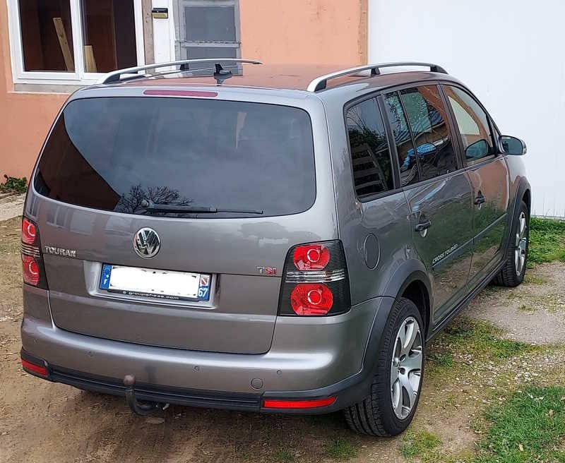

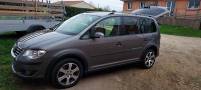

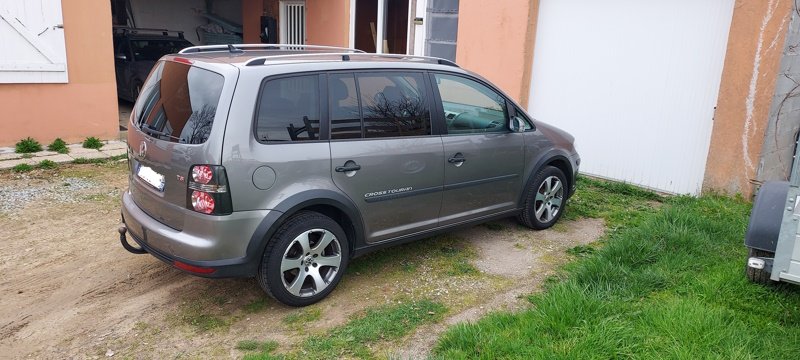

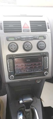

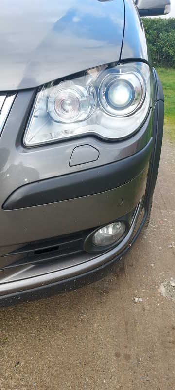

Voici mon touran finition crosstouran en 1.4 TSI de 170cv immatriculé le 20/11/2008.
Il tombe des cordes donc les photos de l'intérieur arriveront quand il fera beau :lol:

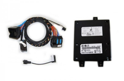

Bon je peux plus éditer mon message précédent... donc le module Bluetooth :
https://www.ebay.fr/itm/182642598935?mk ... bNPQ%3D%3D
Si vous pensez que je me trompe hésitez pas mais j'ai bien un RNS510 j'ai l'option streaming audio bluetooth mais pas téléphonie...

Re: Mon toutou Cross [CrossTouran 2008 tsi]
Peut etre que c est envisageable par cette prise mais mon kit bluetooth sur rns510 n était pas monté ainsi. Tout etait branché au niveau du quadlock.

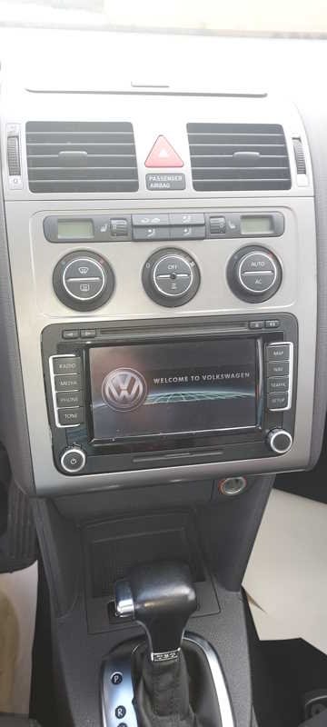

Merci beaucoup, ce type de kit est introuvable a des prix raisonnable... enfin à ce prix je met un android auto quoi... Caixi fait de bons produits avec tout ce qui va bien...

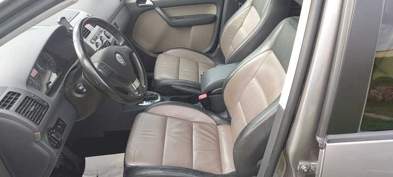

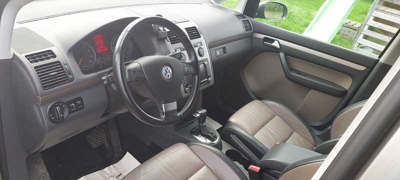

Les photos en détails :
Voici son bel intérieur.
Il ne me reste donc à commander que le vagcom et boitier bluetooth.
enfin si ça dépasse les 150€ je met un autoradio android...
Par exemple (mon choix serait le GX9 Plus(2-32GB)-0 ) : https://fr.aliexpress.com/item/10050034 ... PrmbulP45X

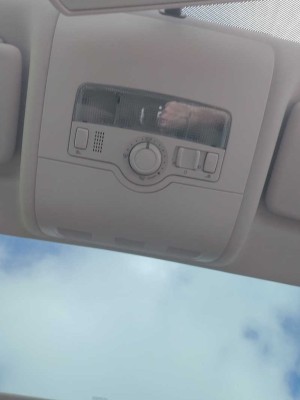

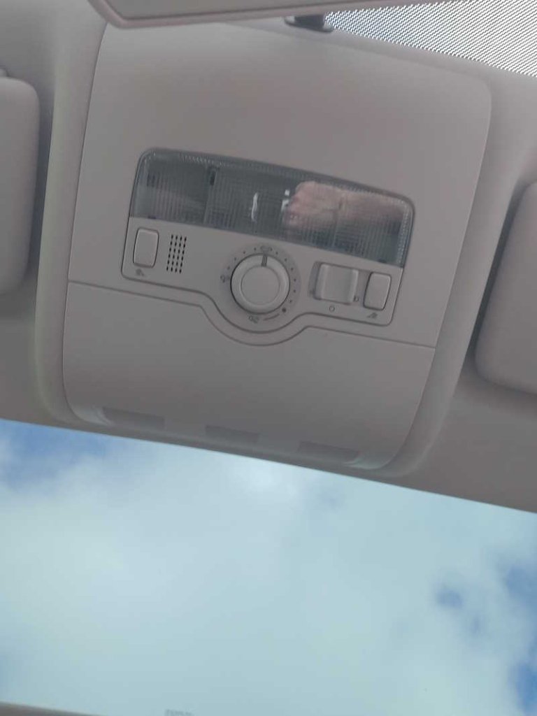

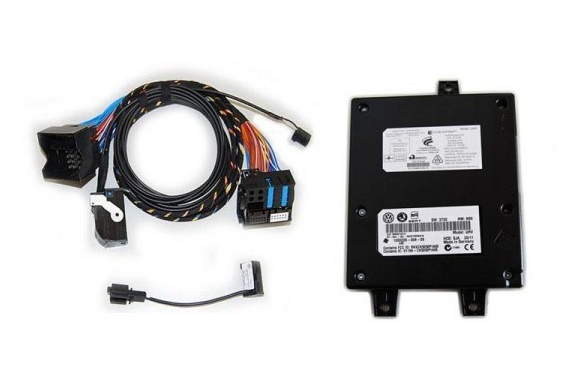

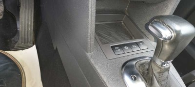

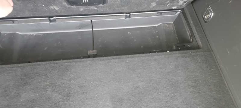

Du coup hier j'ai fouillé partout dans la voiture j'ai bien le support de téléphone immonde au possible a côté du volant mais aucuns câblages, aucuns boitiers rien...
Donc j'ai commandé sur aliexpress le petit boitier pourri mais commande annulée par le vendeur :oops:
Donc je me tate à prendre le kit sur leboncoin

Bon bein le verdict est tombé chez VW hier, on a regardé avec la valise et le chef d'atelier.
On y passé un peut de temps 30/40 min... bein pour lui on peut pas mettre de bluetooth sur mon RNS510, il a essayé plusieurs manip etc... sans le module bien sur et bein mon rns serait une version qui n'accepte pas le bluetooth...
Donc soit je change l'autoradio soit je met un truc à 15€ sur l'entrée aux...
Il m'a dit que la version du poste était pas celle d'origine dans le véhicule, doit soit le poste changé ou réparé et donc il apparait un blocage logiciel ou physique... mais sur un véhicule de 2008... bein ça vaut peut être pas le cout.
Et il a pas tord... il m'a dit quand on voit un autoradio à 100/150€ sur internet... quel interet de claquer 200/500€ pour adapter le poste constructeur...
Messages : 3051
Franchement je comprends pas le verdict, le module bluetooth avec rns510 est externe. Il n'y a rien à configurer au niveau du rns510 pour que le BT externe fonctionne, juste à activer le composant au niveau du gateway
Il a confondu avec le rns315
