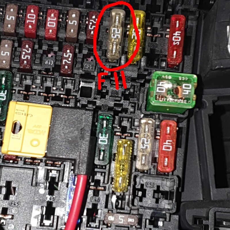

Ayant besoin d'un attelage sur mon touran, j'ai entrepris d'installer moi-même un attelage.
J'ai donc acheter l'attelage et le faisceau chez france-attelage.
Pour le montage de l'attelage en lui-même, un jeu d'enfant.
Pour le faisceau, étant donné que mon véhicule n'est pas pré-équipé, la misère. :cry:
Bref, mon souci : la notice indique la pose de deux câbles avec fusible. Le premier à mettre en F38 pas de problème.
Le second, la notice demande que je l'installe en F11. Hors cet emplacement est pris par un autre fusible de 25A alors que mon câble à placer porte un fusible de 15A.
Que dois-je faire ?

J'ai donc mis le 20A à la place de l'allume cigare et le 15A sur le calculateur de traction remorque (F44).
Bref, dormir porte conseil.
