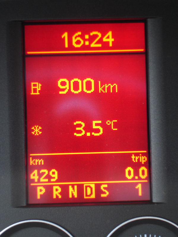

Je crois que tu as le grand ODB. Tu peux mettre une photo stp ?
Stroke
Messages : 4649
Message par Stroke »
Oui bien sûr...
La photo a été prise à l'arret en position D:
[img]http://www.touranpassion.com/forum/imag ... %20264.jpg[/img]
c'est cela que tu voulais comme photo Sector? je n'ai malheureusmeent que des photos à l'arret...
Oui super, ça montre la difference d'aperçu (horizontal/vertical) suivant l'ODB.
Merci Stroke.
