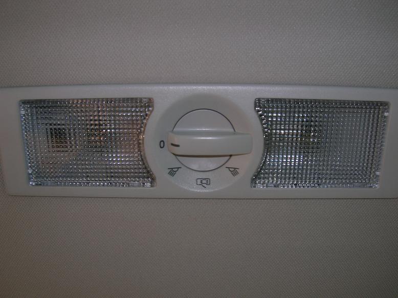

- Comodo
- Messages : 3791
J'ai l'alarme d'origine VW et j'ai aussi les boutons pour la desactiver.
Tu es sur que cette alarame est d'origine ?
Tes capteurs de mouvement se trouve bien dans ton plafonnier (il ya des trous dedans )?
Sinon la mienne s'est deja declenchée trois ou quatre fois sans raison apparente.

Voici une photo de mon plafonnier. Apparemment il y aurait aussi des switches dans les portières et la malle arrière , ainsi que des capteurs qui détectent le remorquage, l'inclinaison du véhicule , etc... Mais je pense que le plus simple serait de pouvoir désactiver cette maudite alarme. Je me demande si les garagistes s'intéressent réellement ou sont bien formés à régler les problèmes électroniques.
- cyril92
- Messages : 6388
Voilà le plafonneir (arrière) de Comodo, avec alarme :
Et mon plafonnier de Touran sans alarme
