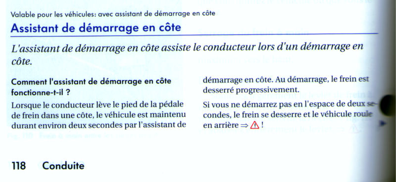

Pour le démarrage en cote, d'après ce que j'ai lu et le test que j'ai fait.
C'est qu'avec cette option, les freins sont maintenus serrés pendant 2 secondes quand on relache la pédale de frein, le temps que tu accélères.
C'est surtout pratique quand tu es dans une cote importante.
Dans une légère cote, la DSG suffit.
La doc précise que le système fonctionne quand "le véhicule se trouve à l'arrêt, dans le sens de la montée, dans une côte présentant une déclivité d'au moins 5% et que la porte du conducteur est fermée et que le moteur tourne."
Voici le scan de la doc, pour ceux que ça intéresse...
[img]http://www.touranpassion.com/forum/imag ... age118.jpg[/img]
[img]http://www.touranpassion.com/forum/imag ... age119.jpg[/img]
