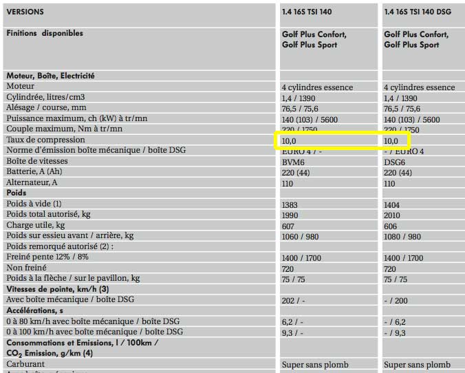

Je joins les caractéristiques du TSI 140 :
[img]http://www.touranpassion.com/forum/imag ... 096_p1.jpg[/img]
[img]http://www.touranpassion.com/forum/imag ... 111_p2.jpg[/img]
