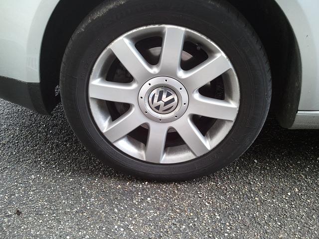

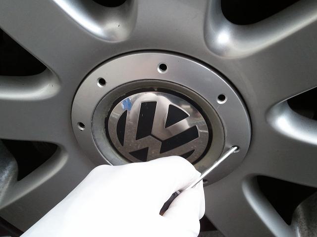

demonter le cache-écrou
cache écrou
cache écrou
cache ecrou.JPG (39.51 Kio) Vu 28374 fois

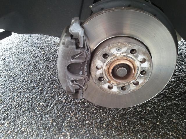

une fois la roue démontée, retirer le ressort de l'étrier et pensez à le conserver si un nouveau n'est pas fournis avec.
ressort
ressort

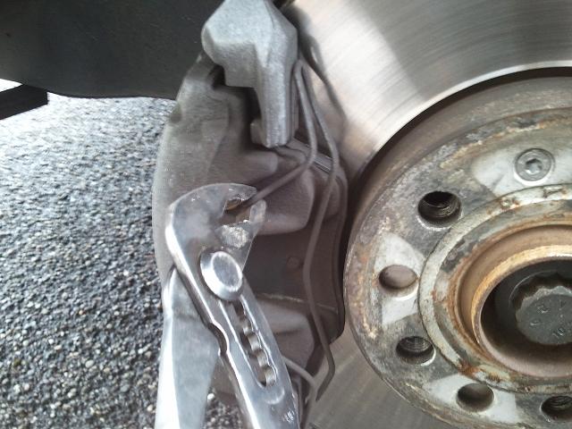

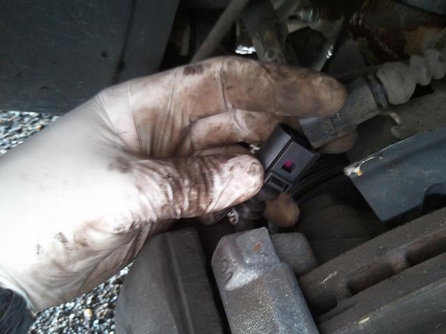

Déclipser le témoin d'usure à l'aide d'un petit tourne-vis
temoin d usure de plaquettes
temoin d usure de plaquettes.JPG (37.81 Kio) Vu 28374 fois

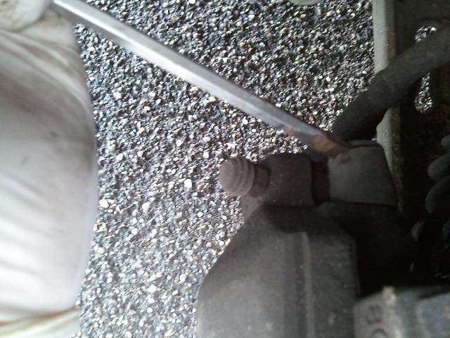

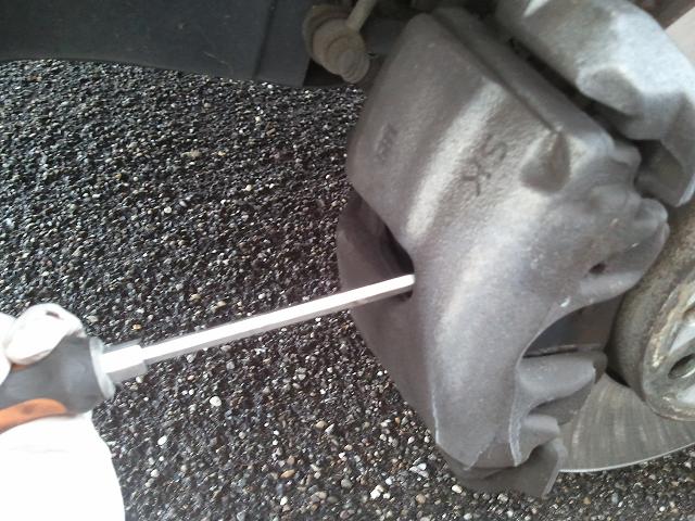

Comprimer le piston, pour ma pare j'ai utiliser un tourne-vis plat et j'ai fais très attention de ne pas prendre appuit sur le disque de frein. Ne pas oublier d'ouvrir le vase-d'expention de liquide frein qui se trouve dans le compartiment moteur.
piston
piston

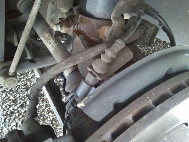

Ensuite, procéder au démontage de l'étrier en autant les capuchon de protection des axes ( guides) puis déviser ces derniers à l'aide d'une clefs six-pant.
capuchon
capuchon
axes
axes
Vous pouvez ensuite retirer logiquement votre étrier sans soucies et cependant les plaquettes qui sont simplement clipsées. Pensez à verifier les soufflets des pistons ainsi que ces dernier sont bien repoussés au maximum. Si ce n'est pas le cas, utiliser un sert joint que vous placez dans l'axe du piston et derrière l'étrier.

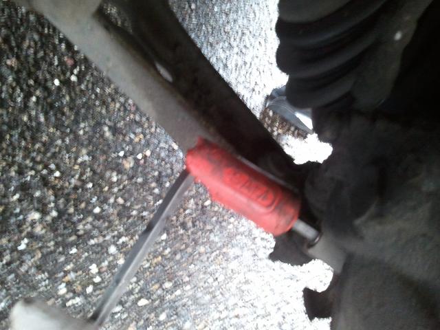

Remonter l'étrier et reviser les axes(guides) ne pas oublier de rajouter du frein filet.
axes
axes

Une cle 6pant est-elle une cle Alen, car j'ai essaye le 6 mm (trop petit), le 8 mm (trop grand) et impossible de demonter ce fichu ace !
Desole si ma question est stupide, mais la je coince .
