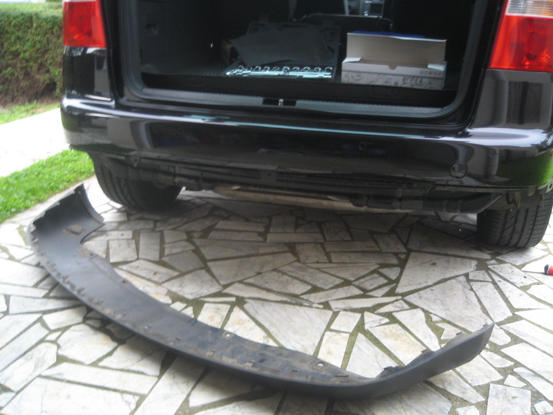

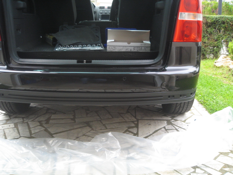

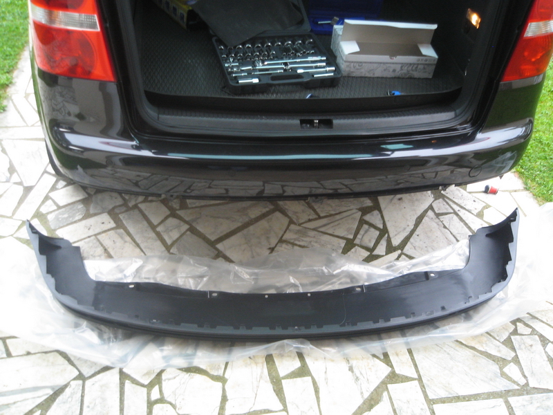

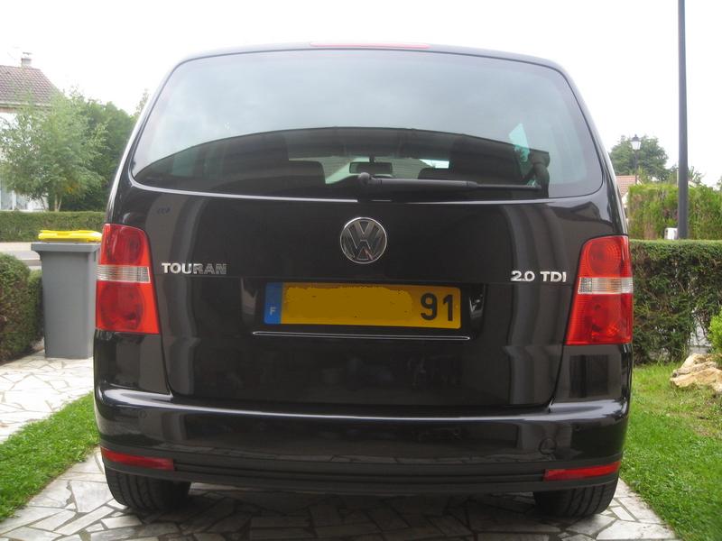

Alors voici un petit photoreportage pour le montage du bas de pare choc du V2 sur un V1.
Tout d'abord les références des pièces :
1T0945105A CATADIOPTR 4.64 H.T.
1T0945106A CATADIOPTR 4.64 H.T.
1T0807521D 9B9 SPOLIER 60.68 H.T.
Clé T30 & T25

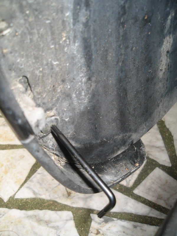

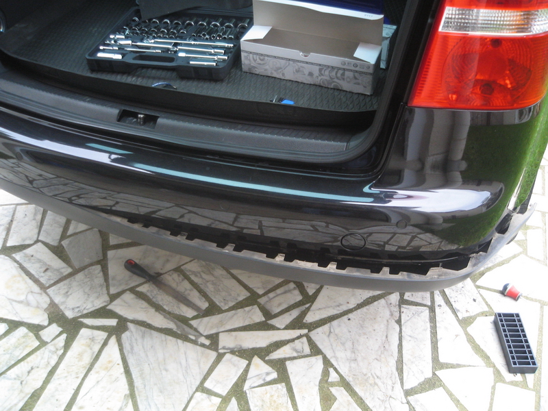

Donc pour démonter la bas du pare choc il faut enlever tout d'abord les 4 vis du dessous
Puis enlever les deux vis extremité droite et gauche
Le pare choc est à fixer avec des clips

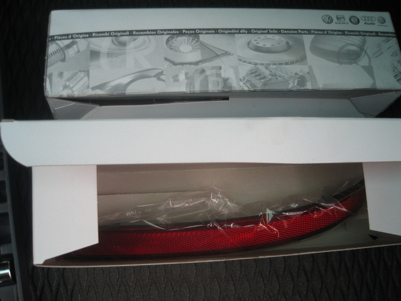

Voici les deux catadiodes
Puis avec un tournevis plat enlever l'ergot à l'extremité droite (ou gauche) en poussant dessus puis tout vient en tirant le bas du pare choc
Mettre en place le nouveau bas de pare choc
Commencer pas une extremité, encastrer les clips
Clipser les catadiodes
Voici le résultat avec les feux du V1

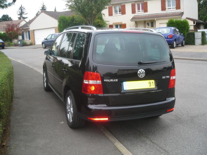

Résultat Final :
Audi A3 Design Luxe e-tron

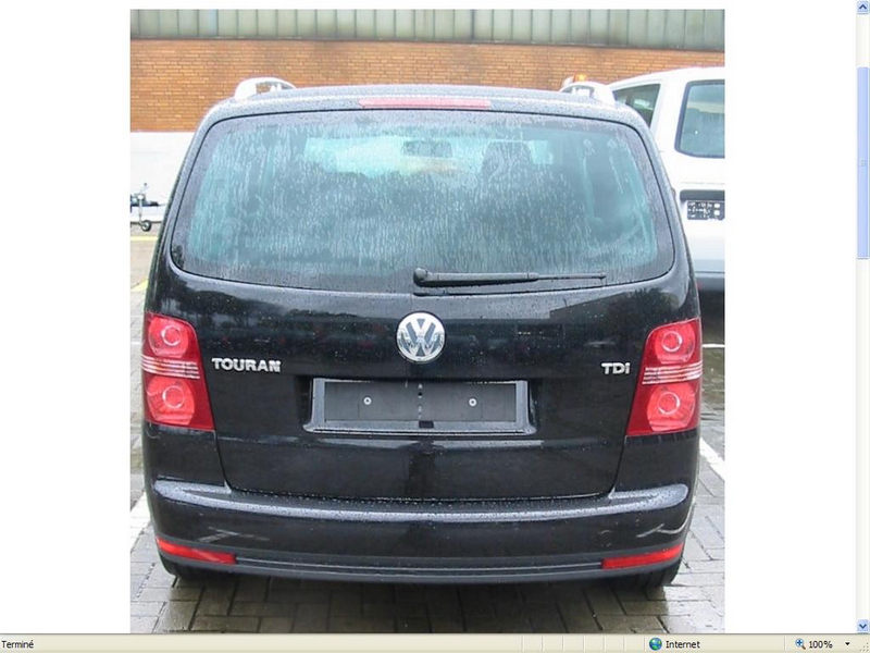

Salut à tous,
Depuis le temps que ça me trottine dans la tête :

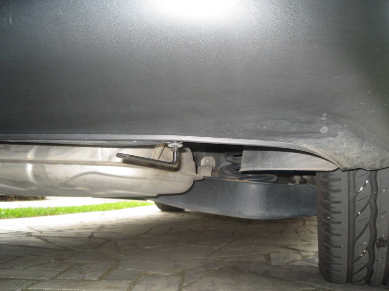

J'ai fait la modif il y a quelques jours, une petite cure de jouvance et une transformation "utile" histoire d'être en règle par rapport aux feux de cross (qui ne disposent pas de catadioptres). :
Le spoiler acheté sur LBC 30€
Les deux catadioptres chez VW "la c'est ouille le prix": 40€
AR Toutou.jpg (119.48 Kio) Vu 8059 fois

Malheureusement le spoiler récupéré sur LBC à été un peu malmené pendant son démontage et certains clips étaient pas terribles, le maintient sur le côté droit : bof ; mai bon vu de l'arrière ça fait la blague comme on dit...

Sympa, sauf les boudins de protection. Ils y étaient où c'est toi qui les à mis?

Oui je sais T16 ça fait disgracieux, mais j'ai plusieurs fois apprécié leur présence.( et puis noir sur noir ça ne saute pas aux yeux forcément - si le Toutou avait été d'une autre couleur j'aurais forcément utilisé une autre méthode).
Pas beau mais protecteurs...chacun sa technique :wink:
