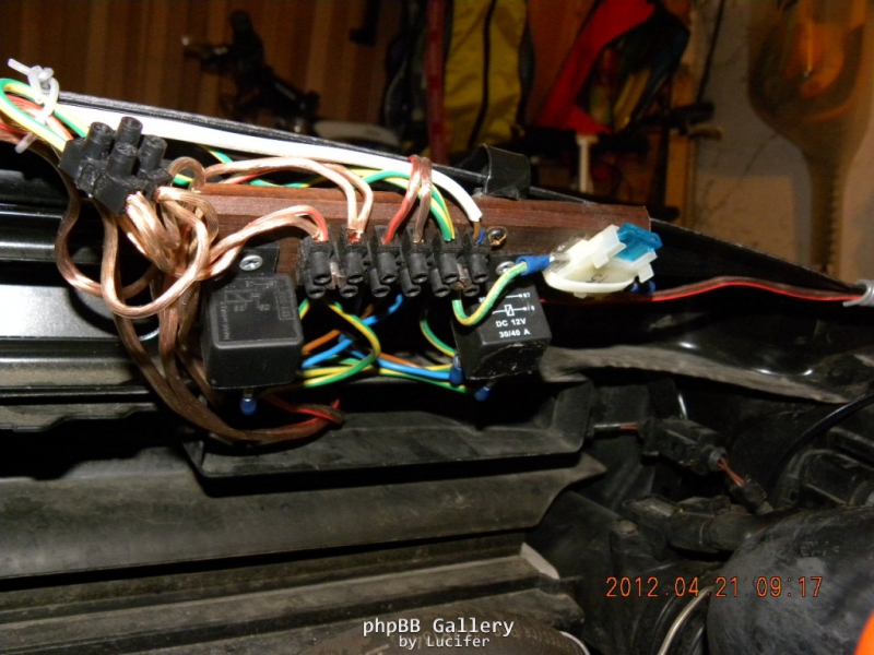

- une petite plaque en bois supporte les 2 relais (1 LP, 1 AE); elle est fixée par une patte dans le profil de la carrosserie pour être protégée des éventuelles projections d'eau qui viendraient (quand même) à passer dans le moteur
- arrivée des "commandes" à droite (optique)
- arrivée du +VCC et GND à gauche
- les fils vers les LP passent vers l'avant à travers la calendre, et y sont fixés
