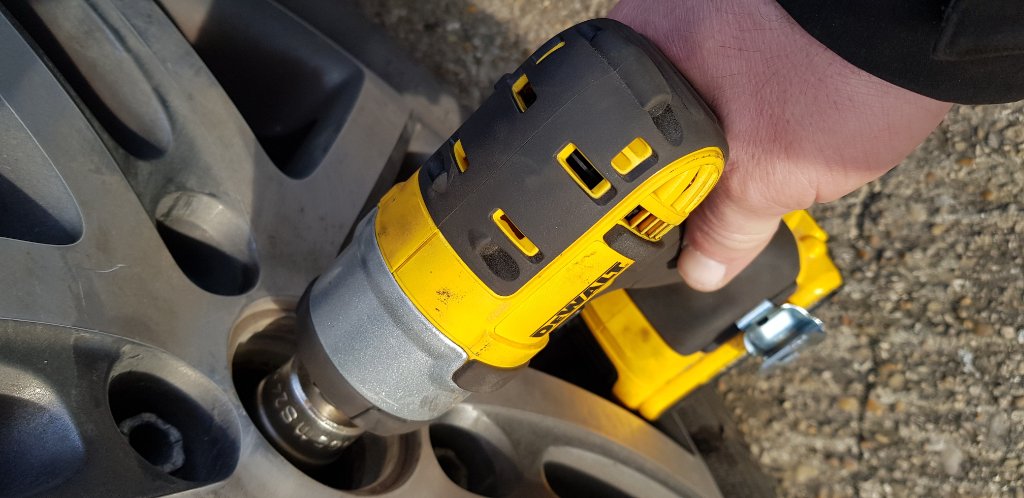

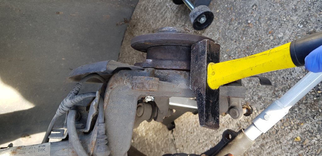

Si ça peut aider, j'ai fait mes roulements hier, un petit reportage photo qui peut éventuellement vous aider !
Pour info mon Touran de est de 2009 et a 212 000 km et les roulements sont d'origine.
Commencer par desserrer le boulon central en 24 12pans

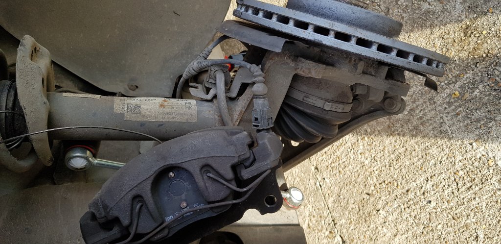

Dévisser l'étrier (2 boulons de 21) puis le fixer au ressort de suspension

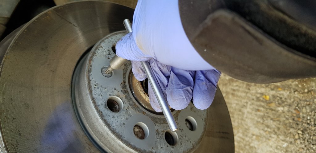

Démonter le disque (torx T30)
Dévisser les 3 écrous (16) de la rotule pour pouvoir dégager l'arbre de transmission pour accéder aux 4 vis du roulement. Desserrer les 4 vis (XZN 12) du roulement
Décoller le roulement avec un coup de marteau
Faire levier avec un gros tournevis pour dégager le roulement

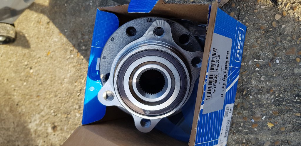

Nettoyer le support de roulement avec une brosse métallique (attention au capteur magnétique abs !)
Sortez le nouveau roulement
Opération inverse pour le remontage:

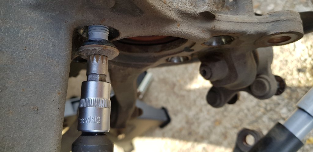

Mettre le roulement en place puis visser les quatre vis XZN.
Mettre l'arbre de transmission de dans le roulement puis visser quelques tours de la vis centrale pour le maintenir en place.
Repositionner la rotule de direction avec ses trois vis.
Serrer la vis centrale afin de mettre en position l'arbre de transmission.
Repositionner le disque puis l'étrier de frein.
Mettre la roue en place.
Retirer le calage pour mettre la roue au sol et finir de serrer l'axe central.
Les 2 roulements m'ont coûté 130 € avec les frais de port sur un site allemand, le coût de l'opération chez Volkswagen pour les deux roulements est à 600 € !
Bravo, vous avez fait une économie de 470 € et la fierté d'avoir réalisé vous-même cette opération !

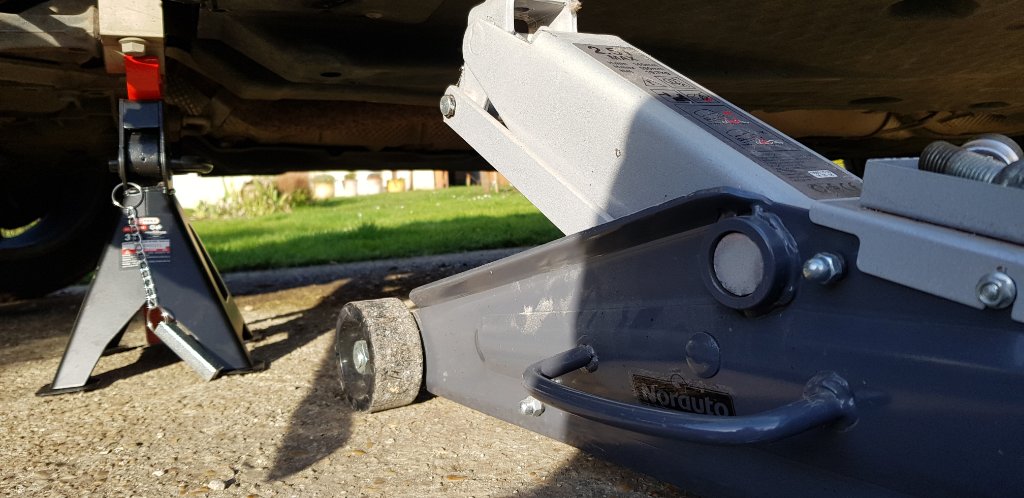

Calage du véhicule
Calage du véhicule
