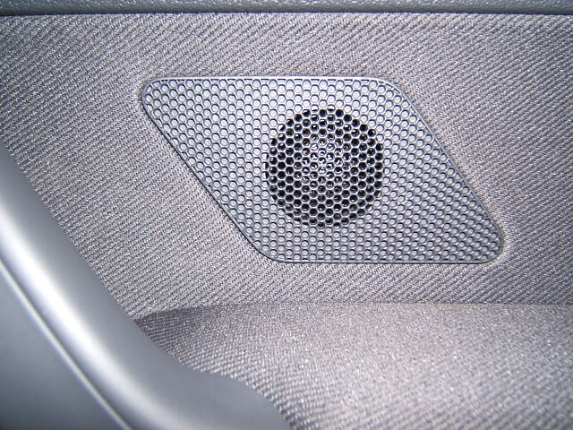

Le passage des cable pour HP arrière.
Message par JMT »
Tien voila une photo du connecteur, le cable HP est le blanc en bas ou à droite sur la photo. Je le passe dans le connecteur en bas aprrès avoir agrandi les trou sur les connecteur mâle et femelle.
Mais bon je ne regrette pas le son est vraiment mieux diffusé dans l'habitacle. En plus avec des HP 16,5 + twetter (30€ env les 4) c'est le pied. L'implantation des HP arrières n'est pas criticable contrairement à ce que j'ai déja lu.
Mais dis il faudra penser à en réinstaller 4 autres pour la troisième rangée de siègepour ta 4ème fille ! (pour pas qu'elle rale elle aussi).
diamir
Messages : 207
Enregistré le : 26 avr. 2005, 13:30
Localisation : Territoire de Belfort - 90
Message par diamir »
1 - je ne vois psa de fils ni de connecteur sur cette photo
2 - je n'ai que 2 filles
3 - et je n'ai que 5 siège :)
