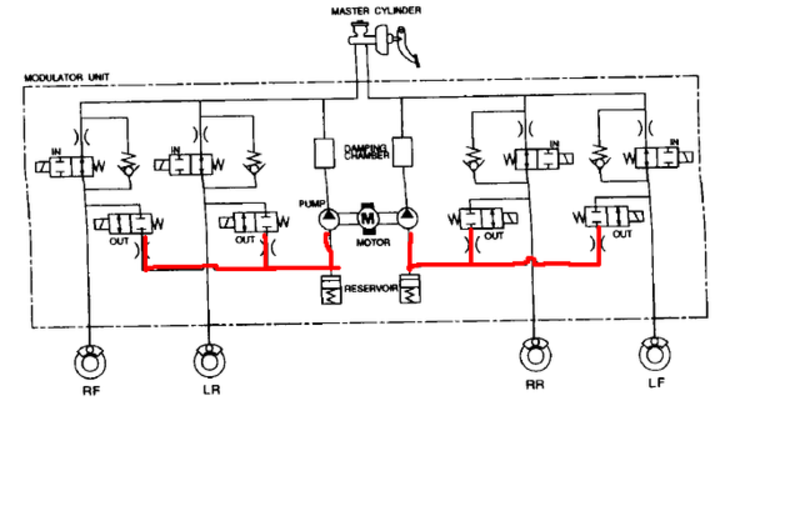

j'envisage de purger mon circuit de liquide de frein. (A prévoir périodiquement selon la RTA)
Le pb c'est qu'il faut aller ouvrir les électrovannes de l'abs pour pouvoir effectuer cette opération.
Seule solution: passer par le câble et l'ordinateur du garage.
Coup de bol, j'ai un pote méca qui va me prêter le matos.
Quelqu'un parmi vous a t-il déjà touché au circuit de freins sur le touran? des difficultés à prévoir?
Merci.

Alex 06 a écrit : Le pb c'est qu'il faut aller ouvrir les électrovannes de l'abs pour pouvoir effectuer cette opération.
Alex
t' es sûr que c' est vraiment necessaire ?
Alex
A bon ?? :shock:
J'ai effectué cette opération il y a 2 ans sur mon Touran Match ( comme sur mes précédents véhicules .... et sur bien d'autres d'ailleurs ! ) sans savoir pour l'ABS et je n'ai rencontré aucuns problèmes !
J'ai un bouchon de réservoir à lookeed bricolé , ( j'y ai adapté une valve tubeless en fait ) , j'y branche mon compresseur avec le détendeur réglé à 1.5/2 bars et après il ne reste plus qu'a ouvrir les vis de purge les unes après les autres , sans oublier celle de l'embrayage ( en refaisant le plein de bocal entre chaque ) .
Il faudrait que je vérifie sur le RTA mais je ne me rappel pas avoir vu cette mise en garde !
Par contre la méthode " un qui pompe , l'autre qui purge " est à proscrire ( comme sur tout véhicules d'ailleurs ) ça fusille le maitre cylindre ( car le piston va frotter ou il ne va jamais d'habitude ) et ça ne permets pas de bien vider l'air du bloc ABS si le circuit a été ouvert .

Effectivement , je viens de lire le RTA ( ce que je n'avais pas du faire à l'époque ) et ils parlent en effet d'ouvrir les electro vannes d ' ABS avant l'opération ! :roll:
Pourtant moi je ne l'avais pas fait ! ( Malgré que je sois équipé VCDS ! )
Mais il est possible que ça s'adresse surtout au cas ou le circuit a été ouvert / vidé (remplacement d'une pièce ) pour pouvoir bien chasser l'air de tous les conduits du bloc ABS ?
Dans le cas du simple remplacement du lookeed , ça n'est peut être pas indispensables ?
