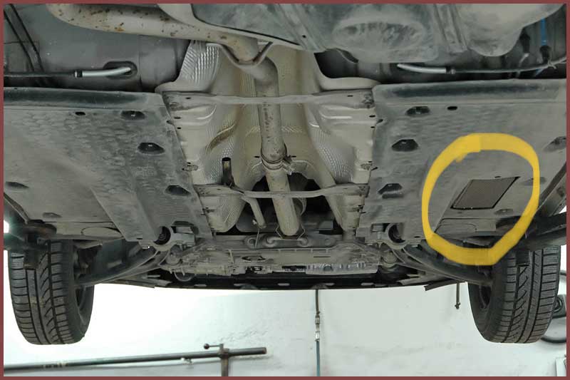

Qui peut le dire ce qu’est cette pièce?
Message par stef40 »
[image][/image]
Bonjour
J’ai cette pièce (entourée en jaune sur la photo ) qui pend sous mon touran.
Quelle est cette pièce et à quoi sert elle?
Par avance merci.
Re: Qui peut le dire ce qu’est cette pièce?
il serait temps que tu t'en aperçoives...
je fusionne :wink:
