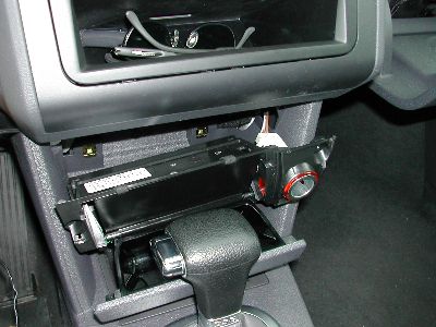

Quelques photos en vrac :
Voici un +12V permanent derrière l'allume cigare à côté du cendrier à l'avant.
Et voici 2-3 photos du démontage de l'allume cigare pour se relier au fil brun pour la masse et le rouge pour le +12V permanent.

Quelques photos en compléments :
[ image externe ] [ image externe ] [ image externe ]
et plus de détail sinon ICI :
http://www.touranpassion.com/forum/view ... hp?p=12187

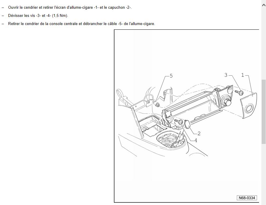

Il faut tirer droit devant. C est clipse. Je pourrai regarder la procédure sous elsawin si tu ceux

Ci-joint le shéma Elsawin
Ce n'est pas compliqué à remettre le bloc après

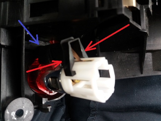

la veille de ton post, j'avais déjà fini le travail du cendrier, verdict: ampoule défectueux
tout fonctionne, je suis content, ça éclaire le cendrier mais pas assez, pas grave j'aime quand tout va dans le véhicule.
sinon j'ai pris une photo de la prise allume cigare. si ça peut aider à d'autres car pas de tuto sur le net sur le changement d'ampoule du cendrier.
moi j'avais écarté les 2 en même temps les 2 parties en flèche bleue pour faire sortir cette pièce, ensuite il faut sortir le porte ampoule situé à la flèche bleue, pareil j'ai écarté le porte ampoule pour le retirer, ça commençait à se compliquer un peu, et c'est là que ça se complique pour ouvrir le porte ampoule comme le lien ci dessus qui ne montre pas comment l'ouvrir, alors j'ai pris un tournevis plat très fin pour ouvrir pas de photo
et là vous changez l'ampoule et voilà

petite rectification: moi j'avais écarté les 2 en même temps les 2 parties en flèche rouge pour faire sortir cette pièce, et non le bleu, ensuite il faut sortir le porte ampoule situé à la flèche bleue.
