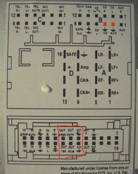

[img]images/uploads/boyezen/capture_994.jpg[/img]

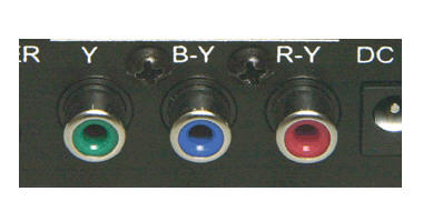

la partie OUT se sont bien des sorties vidéo YUV ?
QQun peut me confirmer (car je voudrai sortir sur un autre écran l image du DVD)
Arnaud[img]images/uploads/boyezen/composante-yuv-g_210.jpg[/img]

Il y a des interface Multimédia qui exploite le RGB IN (170e), mais j'en ai jamais vu pour le RGBOut.
En général la solution, c'est d'avoir un autre lecteur DVD, supportant Divx USB... qui peut à la fois envoyer un signal au RNS et autres écrans passager.
J'ai bien compris que tu voulais exploiter le DVD du RNS510 (attention, il faut aussi un TVFREE), faut chercher, peut être que cela existe.
