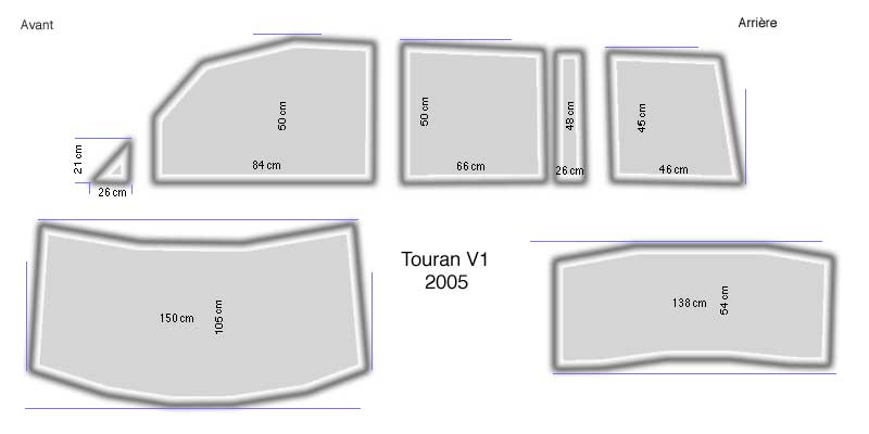

je sait qu'il existe déjà un post sur ce sujet mais visiblement il est peut fréquenté, j'y ai posé une question (en vain) il y a 2 semaines. ma question:
GoOfY a écrit :Une question à 2 francs: mon frère peut m'avoir un bon film seulement il existe des rouleaux de 60 et des rouleaux de 70 cm de largeur, un touraniste à l'âme charitable pourrait il mesurer la hauteur des vitres latérales et du haillon afin que je sache quoi lui demander...
merci d'avance ;-)
en fait je voudrais avoir les cotes précises (longueur/largeur) de toutes les surfaces vitrées (hors pare brise) pour savoir quoi prendre.
après réponse, on pourras fusionner cette question au post-it, elle pourras interresser des touranistes confrontés au même problème que moi
Voilà pour le mien, un touran V1 de 2005. Vite fait : mesures arrondies
[img]http://www.touranpassion.com/forum/imag ... /a_122.jpg[/img]
A ma connaissance, les vitres des V2 sont identiques mais ce serait à vérifier par un propriétaire de V2 ( et à vérifier tout court ) Emporté par mon élan j'ai fait le pare brise ( no comment :mrgreen: )
Le rouleau de 60 cm de large doit convenir.

[img]http://smileys.sur-la-toile.com/reposit ... -bravo.gif[/img] et merci
on ne pouvais pas faire plus clair, si un proprio de v2 veux bien valider la correspondance (mais ça m'étonnerais qu'ils changent ça sur un restyling, ça ferais beaucoup de frais pour rien).
je propose même qu'on mette ton shemas en haut de la 1° page du topic afin que les aventureux puissent en profiter. :wink:

Alors ça c'est du schéma nickel :D :D Bravo jef10 .Je vais faire mes 2 avants sur mon V2 courant mai et j'avais mesuré effectivement 49cms de haut ça correspond avec tes 50 .
