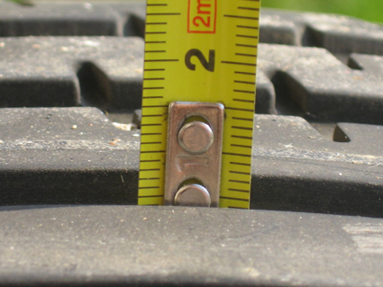

J'ai trouvé ce week end sur une brocante des pneux en 205/55/16 (pneus monté sur un Touran mais le propriétaire ne roule plus qu'en pneus neiges)
Ce sont des continentales sport contact2.
J'ai mesuré les rainures, il y a environ 4.5 mm de profondeur et à peu près 3 mm au dessus des témoins.
Est ce que cela est encore correct ? (je ne connais pas la profondeur d'un pneu neuf)
Le prix était très intéressant : 30€ les deux pneus.
[img]http://www.touranpassion.com/forum/imag ... u1_104.jpg[/img]
[img]http://www.touranpassion.com/forum/imag ... u2_224.jpg[/img]
[img]http://www.touranpassion.com/forum/imag ... u3_154.jpg[/img]
[img]http://www.touranpassion.com/forum/imag ... u4_120.jpg[/img]
30€ ca vaut le coup pour un pneu à qui il reste encore 1/3 de vie.
maintenant, faut voir 2 choses
- l'indice de charge au moins 94 si DSg et 91 minimum pour BVM (indice vitesse V).
- Faut voir la date de fabrication du pneu. Tu dois avoir dotXXYY (XX étant la semaine et YY l'année) faut pas que le pneu ne soit trop vieux sinon tu peux avoir des surprises au niveau du comportement du pneu.
ceci dit les sport contact 2 c'est de la bonne came

Merci Fab
Alors je viens de vérifier l'indice de charge 94V (il viennent d'un Touran avec DSG)
Et le DOT : 4605
Ca veux dire fin 2005 :| :?
Ca doit aller encore :?: :?:
oui ca le fait :wink:
