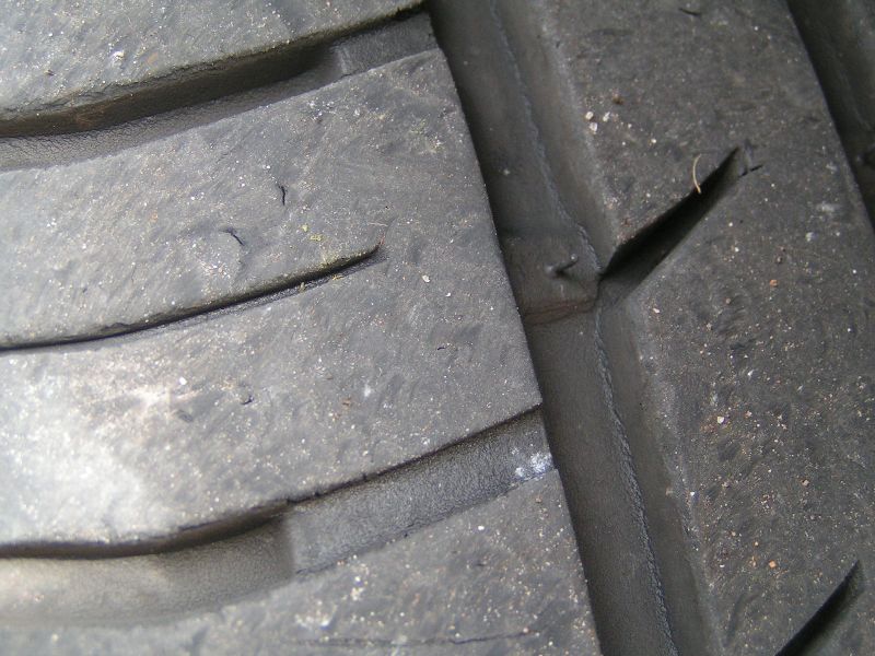

Est ce que grace à cette photo, vous pouvez me donner des infos sur l'usure de mes pneus avant.
Touran Sound Edition
1.6 TDI 115 Cv. Noir Intense.
/zenn:
:hi:
Comme le témoin fait 1,6 mm à peu près, il semble qu'il te reste, au pifomètre graphique étalonné, environ 5 mm à user. Donc ils ont encore de nombreux kilomètres devant eux. :)

bizzare car la voiture approche les 30 000 kms avec les pneus d'usines, des Hankook.
