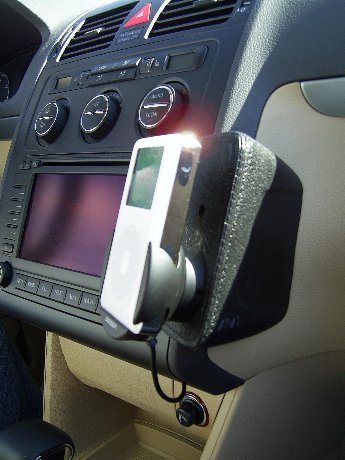

J'arrive plus à retrouver le nom d'un support pour Ipod (et pour toutes sortes de portables et PDA) qui se fixait dans les bouches de ventilation.
Quelqu'un connait ?

Message par Bambou75 »
Bien joué, c'est ça. Tu connais ? C'est bien ?
Pour ne pas avoir le fil qui se ballade, je vais devoir mettre le jack sur le coté de la console, ou sous un bouton de la clim, si c'est possible

Je n'en ais jamais vu mais lu beaucoup de bien sur les divers forum http://www.brodit.com
