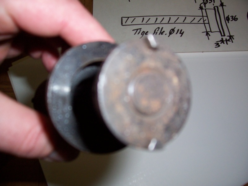

Benochie a écrit :
Touransportline a écrit :Oui le mieux c'est d'avoir l'outil pour tourner le piston. :mrgreen:
Y'a pas photo :D
Si voilà
Voilà pour ce qui sont bricoleur ,on voit un peu les côtes derriere les photos.
On me l'avait preter ,donc j'en ai profiter pour prendre des côtes.

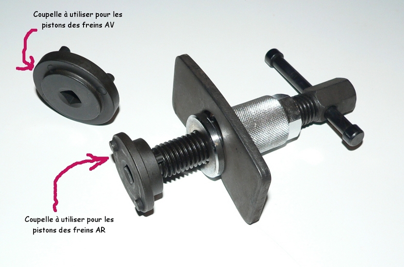

Freins AR (102 000 km : il était temps de les changer !) :
J'ai acheté l'outil chez Norauto (celui avec plusieurs coupelles à 25€), y'en a une qui correspond bien ; MAIS : j'ai dû donner un coup de meule sur les ergots du verso, car les plaquettes étaient bien usées et l'ensemble des éléments de l'outil ne passait pas ; ensuite OK. 1 heure pour la première roue, 15' pour la seconde (faut dire que l'outil est livré sans mode d'emploi, il faut trouver l'astuce : une fois en place, une main tient l'outil par la bague centrale molletée pour l'empêcher de tourner, et on visse avec l'autre main, plutôt deux doigts en fourchette).
C'est vrai que l'étrier ne vient pas facilement. Être patient, par petits coups.
Notez que les plaquettes restent sur le disque, ne pas faire levier sur elles, c'est l'étrier qui s'en va.
Remontage très facile, une fois le piston suffisamment rentré. On place d'abord les nouveaux ressorts, les plaquettes contre le disque, et on replace l'étrier, on visse...
Coût de l'opération : 25€ d'outil, 25€ de plaquettes, 2 heures.
Notez aussi que l'outil sert aussi pour les roues AV, avec la coupelle plate.

Message par GANDALF007 »
Voici la photo de l'outil "repousse pistons" utilisé :
