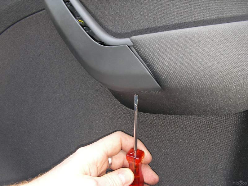

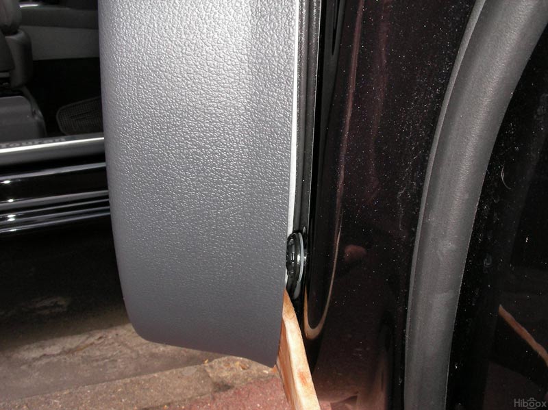

2- a l'aide d'un outil non blessant genre spatule en bois pour la cuisine, faire levier sur les attaches (3 côté droit et donc 3 côté gauche + 1 petite en haut à G mais elle compte presque pas celle-là) puisque en bas y'a les 2 vis :wink: Fô forcer, c'est pas facile, facile :| et généralement l'attache a la mauvaise idée de rester accrochée au mauvais endroit, c'est à dire sur la porte :twisted:

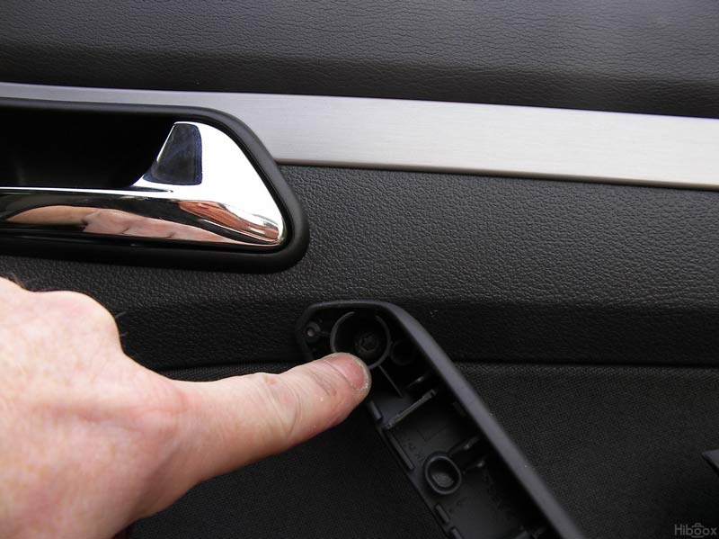

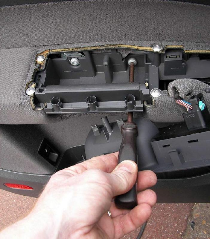

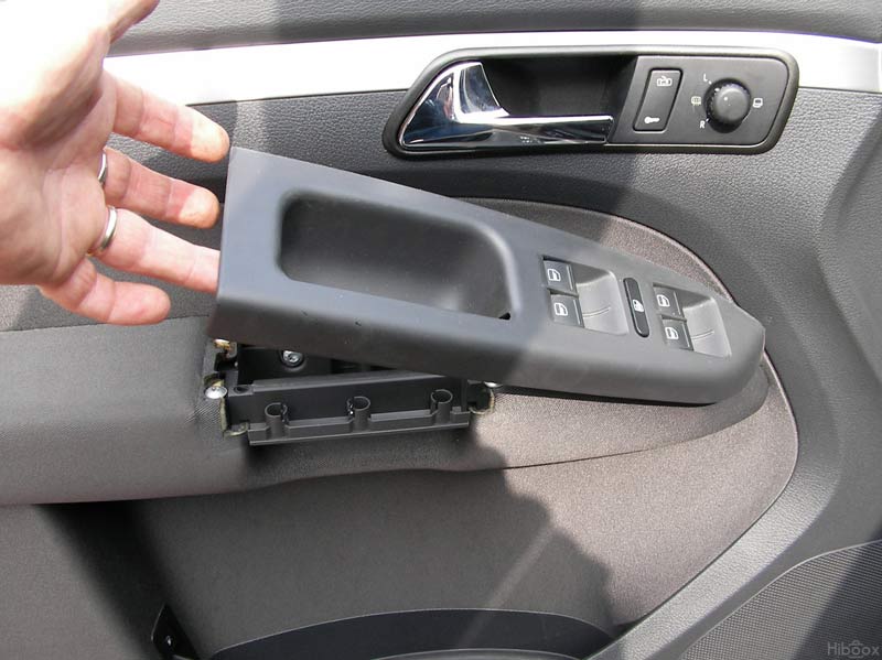

3- On enlève délicatement mais avec énergie qd même :lol: le capot ou l'enjoliveur, enfin le truc en plastique dur qui recouvre l'appui bras (enfin j'appelle ça comme ça 8) ) -c'est toujours aussi dur à virer :roll:
côté porte passager :
côté porte conducteur :

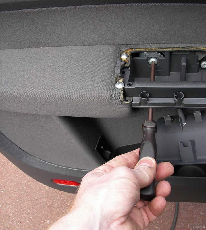

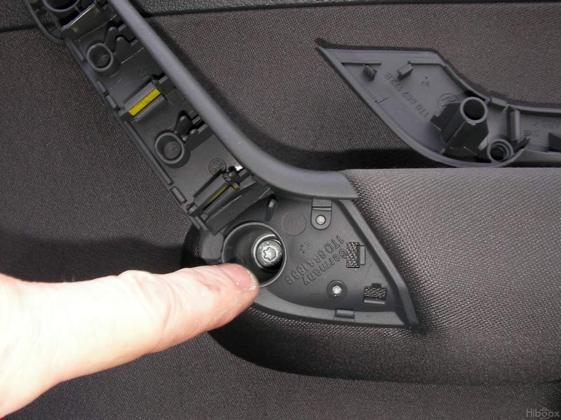

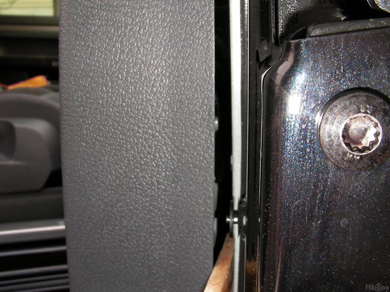

puis à l'aide d'un tournevis Torx T30 , on dévisse les 2 dernières vis :roll:
côté porte passager en bas :
en haut :

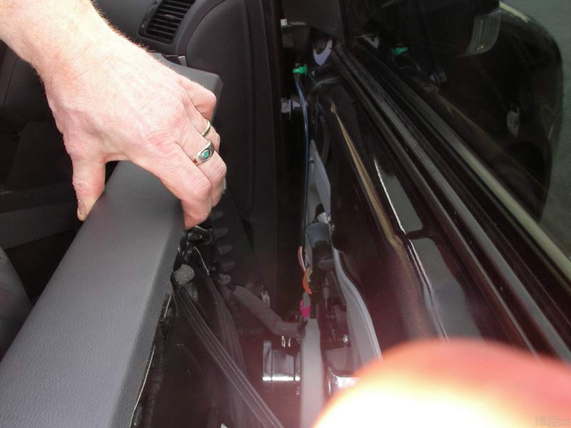

4- on tire vers soi mais cool y'a encore des câbles et des fils :mrgreen:

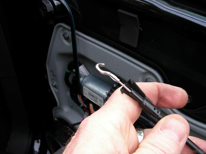

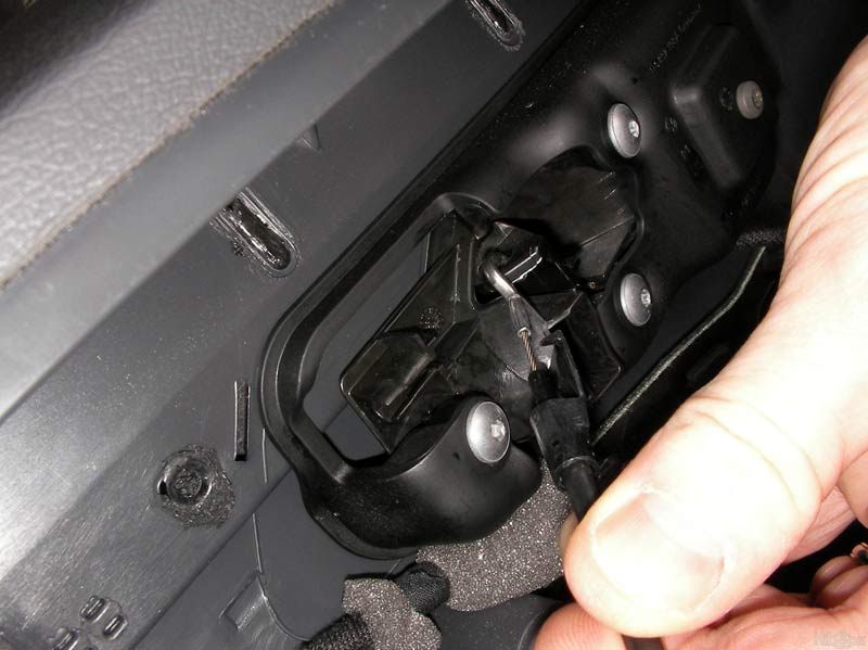

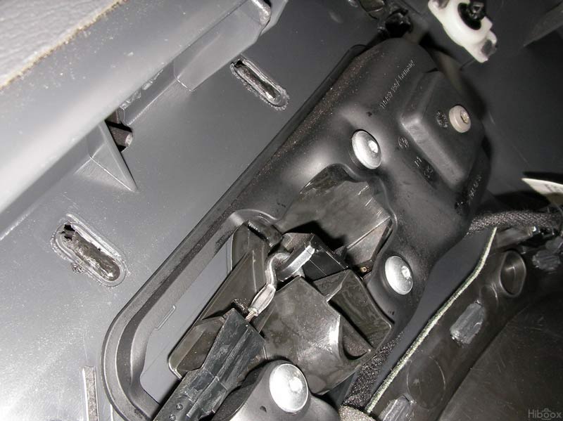

Va falloir enlever le câble de la poignée : le truc en forme de ?
On dégraffe son corsa...non son agraffe :
ça y est, on l'a :

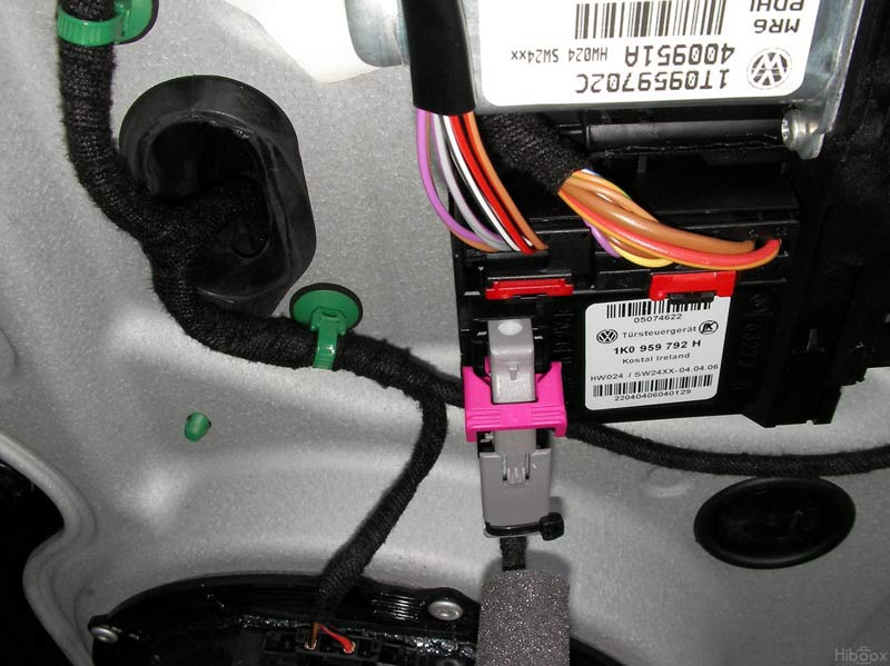

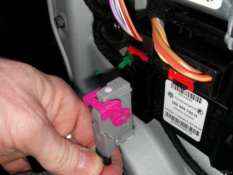

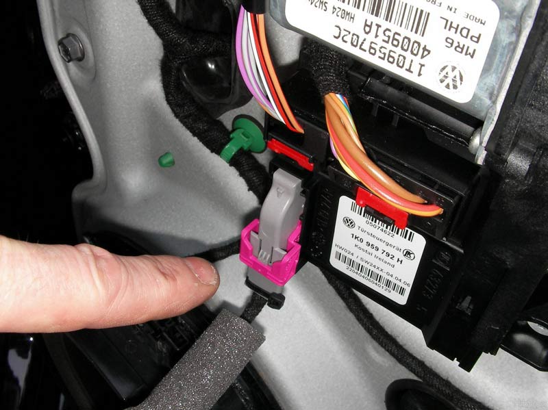

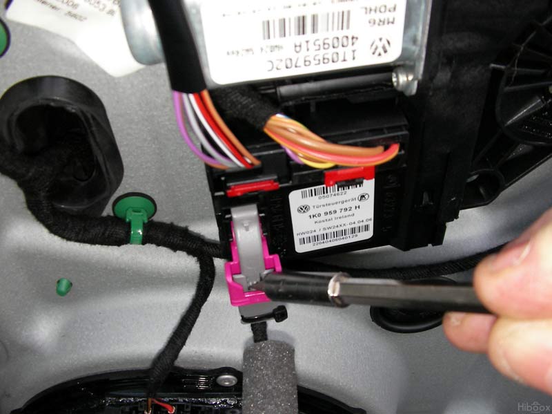

On s'attaque au connecteur électrique :
Fô lever l'truc rose et appuyer sur le bitoniot gris :
Voilà ça va viendre : :lol:
C'est venu :

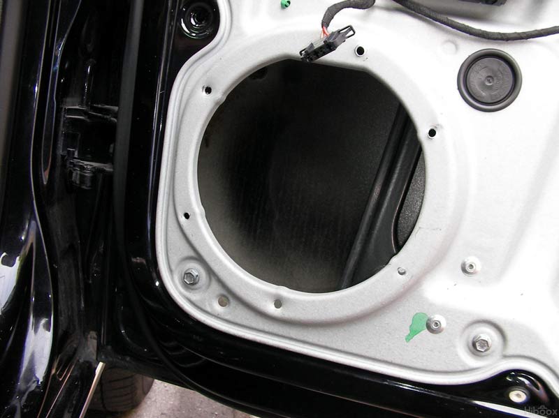

5- A ce moment précis, le panneau de porte démonté se repose sur les sièges AR, la perceuse a été sortie et j'ai percé les 6 rivets qui fixent le support + HP d'origine (ça fait donc 12 rivets en tout, ben oui à G et à D) :roll:
les rivets VW sont costauds à percer aussi :twisted:

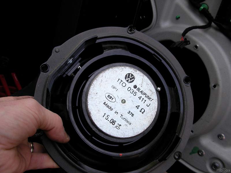

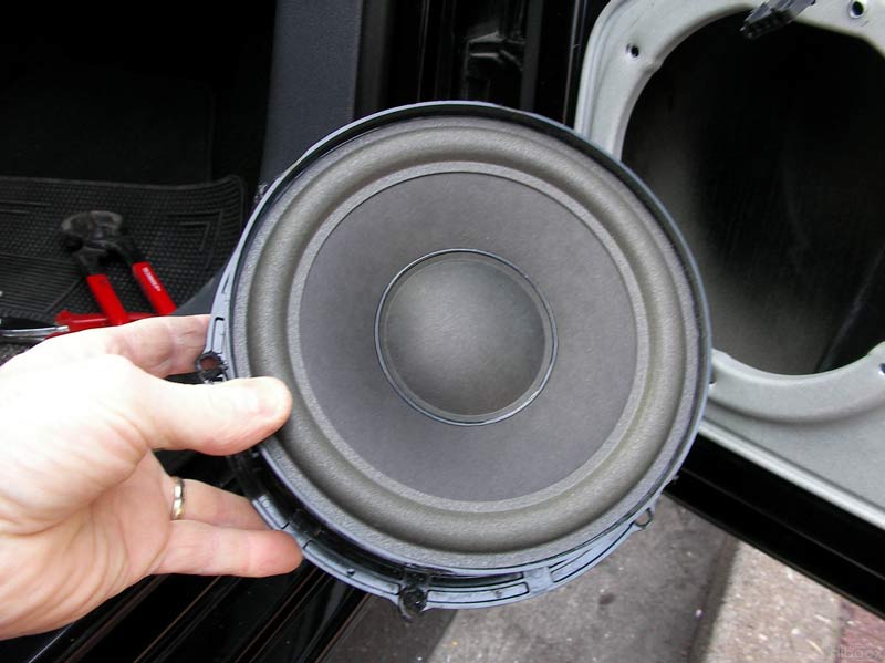

Une vue recto de l'ancien HP et son support :
le même de dos :

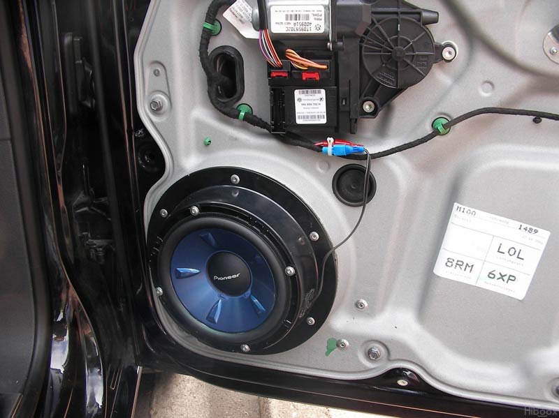

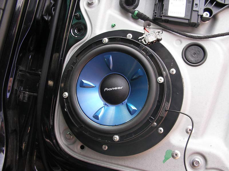

7- le nouveau boomer et son support moquetté côté porte, collé à la néoprène :
le même en place et son support re-riveté à la porte - j'ai dû faire un p'tit trou latéral pour le passage des fils du HP puis coller un p'tit carré de caoutchouc faisant office de passe-fil.
On finalise la connection (par principe et comme ce n'est pas indiqué sur les HP d'origine, je prends les fils à base rouge comme le + donc fil rouge/noir + et marron/noir le - Côté conducteur, même principe avec le fil blanc/rouge + et le fil blanc/marron le -. Euh vous m'suivez toujours? 8)
Le condensateur est directement connecté en série sur le faisceau du tweeter en haut donc.
Bon y'a qd même un peu de boulot mais aujourd'hui il ne pleuvait pas, la bière était fraiche et j'avais le stock de cosses donc :biere:
Le son est nickel et bien meilleur qu'avec les HP d'origine et enfin les graves sonnent sans saturer, on entend bien le Si grave de la 5 cordes!!
