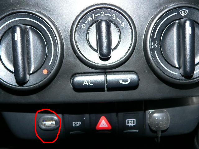

Facile,
y a des adaptateurs allume cigare qui font ca, allume cigare d un coté et USB de l autre.
Ensuite ce que tu peux faire pour pas que ca se voit c est mettre en permanence la prise allume cigare dans la prise 12V du coffre et utiliser une rallonge USB pour amener le port où tu veux qu il soit (accoudoir, vide poche, etc...)
J avais fait ca dans ma Beetle, avec montage en saillie sur le tableau de bord:
Pour le touran tu peux faire le montage en saillie dans un des caches à coté du bouton ESP près du levier de vitesse, moi j y ai mis une prise jack 3,5 :
J éspère que ca pourra t aider... :wink:

Oui c'est exactement ce que je veux faire. Se brancher dans le coffre et utiliser une rallonge, c'est une idée. J'avais pensé à quelque chose de plus pro complètement intégré, quitte à le faire faire. Je me demande si c'est une demande courante pour les installateurs.
Avec l'USB en passe de devenir la norme pour l'alimentation de tous les petits appareils électroniques, il serait temps d'en finir avec ces grosses prises allume cigare ! Des USB partout dans l'habitacle !
Merci pour les photos. Si quelqu'un a d'autres exemples d'intégration avec des détails techniques je suis preneur (quel type de prises châssis, comment les installer - c'est plus difficile de percer un rectangle ! - utilisation de transfos spécifiques ou prises allume cigare bidouillées, raccordement à la boîte à fusibles...).

Je ne pense pas que cela ai déjà été fait sur TP, mais il te suffit d'acheter un de ces adaptateurs, de faire une connexion en directe depuis un 12V sur la platine fusibles habitacle, de camoufler le tout dans la console centrale et ensuite ressortir dans l'habitacle pour intègrer où tu veux le port USB
En gros ce que j avais fait dans ma Beetle... :wink:

Oui c'est ça MELR. Comment tu t'y es pris pour intégrer les prises dans ta calandre ? Quel matos ?
je poste depuis mon gsm jusqu à dimanche donc messages courts et là ça va être long donc va falloir attendre, désolé... :wink: :oops:

Pas de problème. Bien sur je ne voulais pas dire dans la calandre mais dans le tableau de bord. C'est plus pratique...
Touran 2.0 TDI 140 Sport DSG 7 places gris bambou intérieur clair (2005)
:mrgreen: :mrgreen: :mrgreen: J avais compris, je tache de trouver 2-3 bricoles à prendre en photos et c est bon... :wink:
