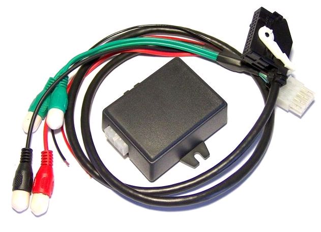

Interface RNS510 pour créer deux sorties auxiliaires A/V
voilà ,
Ce module permet de créer deux sorties vidéo et deux audio pour ajouter des écrans externes à votre RNS510 et leur transférer le signal vidéo et audio de votre RNS510.
NB: Ce module ne peut fonctionner que sur les révisions "B" du RNS510, si vous avez une mention sortie A/V dans votre menu.
prix : 169.99EUR modèle :RGB100
JE VAIS COMMANDER d autres seraient intéressé ? , çà nous permettrais de négocier le prix , je vais voir si il faut commander aussi le free TV du coup ou pas (car je ne sais pas si apres 10kmh l affichage externe se désactive aussi ou non ?).
http://www.bc-elec.com/ACCESSOIRES-AUTO ... ,8524.html

la preuve en image : ici
le boitier : ici

oui il vient de me donner plus d infos le signal est PAL et il y a un potar a regler dans le boiter

Après pas mal de déboires avec BC ELEC. (je risque pas de recommander d'aussi tôt)
la sortie TV qui permet d'afficher le DVD sur des écrans externe fonctionne via le KIT RG100.
Je vous ai fait photos et vidéo dans sa version Bêta:)
