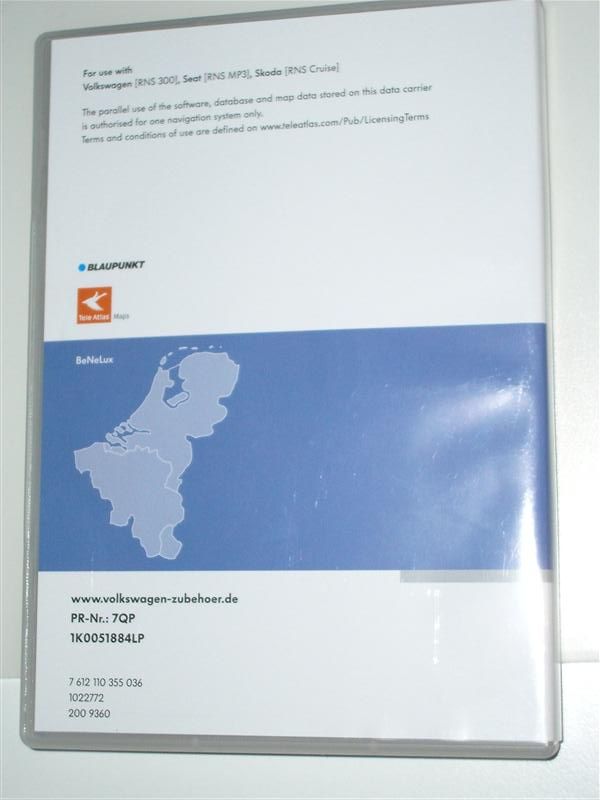

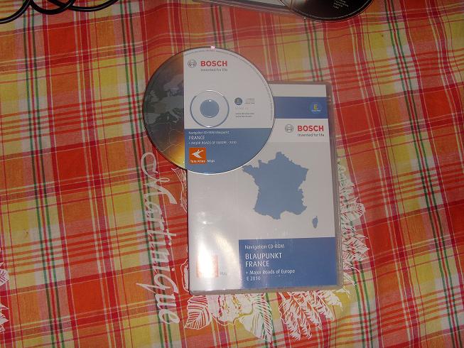

j ai un ptit soucis le cd que jai commander ne fonctionne pas correctement dans mon rns 300.
en effet quand je l'insère il me dit que la version logiciel n 'est pas la même que la précédente déjà installé :cry:
je valide quand même la mise a jour pour voir et la ça a l air de fonctionner sauf que je ne peut pas entrer les adresse ni même les localité dans le menu :? :?
j'ai pris une photos de mon ancien cd d'Allemagne:
modif 2.jpg (108.09 Kio) Vu 10527 fois

voila le nouveau commander sur altlas:
modif 1.jpg (109.22 Kio) Vu 10526 fois

Les cds VW sont repris comme EX; or les EX sur les sites de Kolombus24 et de Tele-Atlas sont des DVDs :?:
http://www.volkswagen-zubehoer.de/shop/ ... S-300.html
C'est bien du Tele-Atlas, et du Blaupunkt c'est repris comme tel...
J'ai un V6 avec le RNS300 que j'ai encore chez moi, je vais le prendre en photo et je reviens...
Antares
Messages : 3570
Message par Antares »

après vérification sur le cd de tele atlas E 2010 ya bien écris rns 300 au dos

ça marche!
Message par akiyo »
je reviens vers vous pour une bonne nouvelle.
il se trouve en effet que le cd vendus sur télé atlas fonctionne bien sur le rns 300 .
après avoir fais jouer le sav (rapide et efficace d'ailleurs) mon cd défectueux a été changer dans un délais d'une semaine et la présent il fonctionne a merveille
:D :biere: :D
