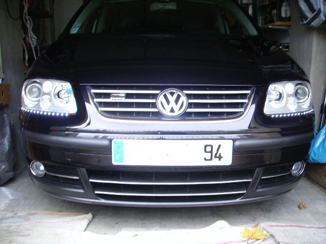

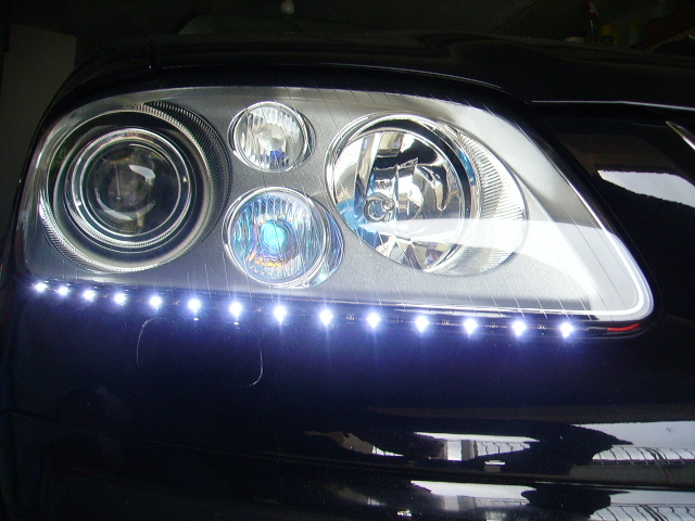

A l'approche de Noel, 2 guirlandes lumineuses pour le toutou......
En attendant de les remplacer par un modèle plus chic et plus performant dans le bouclier avant, le plus important était de passer les fils d'alim.
Et en bonus une petite fantaisie sur les étriers de freins, ce n'est qu'une modeste copie sur Zazounet971 !

sympa les guirlandes :mrgreen: ; sinon les étriers tu aurais du les peindre avant c'est juste un avis.

zazounet971 a écrit :sympa les guirlandes :mrgreen: ; sinon les étriers tu aurais du les peindre avant c'est juste un avis.
Salut Xavier,
Les étriers, je les préfère d'origine, je les recouvre juste d'une pâte en tube couleur alu à l'aide d'une brosse à dents, pour conserver l'aspect du neuf.
Là j'ai mis une couche de résine, ensuite les lettres et re-couche de résine. :biere:

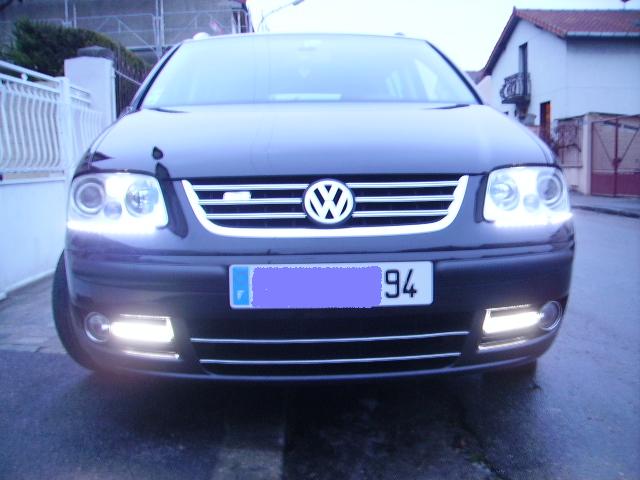

Après les Leds de phares que je n'ai jamais trouvés terribles, et que je vais supprimer, voici les leds incorporés dans le bouclier, solution que j'avais prévue dés le départ.
Vos avis sont les bienvenus ! Phil. :biere:

T as acheté ou fabriqué ? :shock:
J adore en tout cas !!!
Sympa,juste un avis les leds sous le phare plus vers la calandre.
Je trouve que ca fait un trou entre la fin des leds et la calandre.Mais c'est que m'on avis..
Sinon beau travail :biere:

Touransportline a écrit :Sympa,juste un avis les leds sous le phare plus vers la calandre.
+1

MELR a écrit :T as acheté ou fabriqué ? :shock:
Salut, tout d'abord merci pour ton avis
J'ai acheté les blocs LED des boucliers chez Autobac et j'ai démonté les caches AB pour les découper au Dremel et lime électrique. après fixation des leds sur les caches en "bidouillant " les pattes de fixation et quelques petites entailles ds le bouclier car gène en profondeur, j'ai ré- enclenché le tout.
A l'origine j'avais pris un autre modèle de blocs LED tout noirs, plus discrets et plus beaux, incurvés a 15° de long. 20cm qui suivaient parfaitement la courbe du bouclier mais seulement à l'emplacement des AB. Dommage !
Il existe des modèles moins profonds qui demanderaient moins de boulot, mais pourquoi faire simple quand on peut faire compliqué !
:roll:
Phil. :biere:
perso avec le modele que tu as mis a coté des anti brouillards , j'enlèverais ceux qui sont sous les phares
je les trouves moins esthétiques et ça fait presque trop
Salut et merci,
En fait les bandes LED de phares ne faisaient que 35 cm, c'était les seules que l'on collait à plat avec éclairage sur le côté, et qui étaient de couleur noire donc discrètes pour moi.
L'idéal serait 50cm quitte à recouper.
Sinon déçu du produit car sur une bande , 1 LED mort au bout de 2 jours ! Je vais les virer !
Phil. :biere:

dav-86 a écrit :perso avec le modele que tu as mis a coté des anti brouillards , j'enlèverais ceux qui sont sous les phares
sinon ceux des AB sont top
Merci, et tout à fait d'accord avec toi, il ne manquerait plus qu'un gyrophare !
