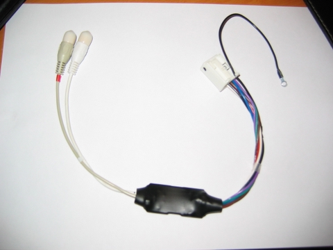

Avais-tu initialement un chargeur CD, ton cable se branche a la place de quelque chose?
Est
le chargeur ET le lecteur MP3
le chargeur OU le lecteur MP3
mici
Bon je vais me répondre a moi même :?
voici la photo de l'adaptateur
du vendeur
Le shema / dessin / plan de la connectique / prise auto radio arriere du RCD300 (bien vu VW)
(je met tout ca pour que google passe pas là et guider les âmes perdues jusqu'ici et profite de la bonne humeur et du savoir... amen)
le prise du RDC300 (ok ok j'arrete là pour les liens)
La prise coté Véhicule
Donc MA conclusion (dites moi si je me trompe)
Le connecteur blanc vient en lieu et place au connecteur bleu... donc ce sera branchement AUX (MP3) OU chargeur, mais pas les deux...
No?
Je pense aussi , mais je crois qu'antares , à plus ou moins répondu à ta question quand il a posé sa clef USB en lieu et place de son chargeur CD !!....Non? :)

sinon j'ai trouvé ca sur ebay :
tu pourrais garder le chargeur cd comme ca :
http://cgi.befr.ebay.be/2-in1-Adapter-C ... dZViewItem

Ca y est j'ai commandé l'adaptateur sus nommé.
Commandé Dimanche ...recu aujourd'hui
Rapide le teuton,
J'ai fait l'install et ca marche bien et je conserve le chargeur de CD.
Par contre le boitier est un peu gros et jai eu du mal a tout remonter.
J'ai déposé la platine de commande de clim pour poser le boiter au dessus (installation provisoire pour mon aller retour à Paris)
CE qui est un peu déroutant, c'est qu'il faille appuyer 3x sur CD pour obtenir l'auxliaire
1- Chargeur CD
2- CD dans le RCD300
3- L'auxiliaire (ici mon "petit" Archos 700)
J'ai vu qu'aprés qu'il vendait du scotch tissus... vous savez ou je pourrai en trouver (le meme que VW).
Je souhaiterai faire une installation propre.
