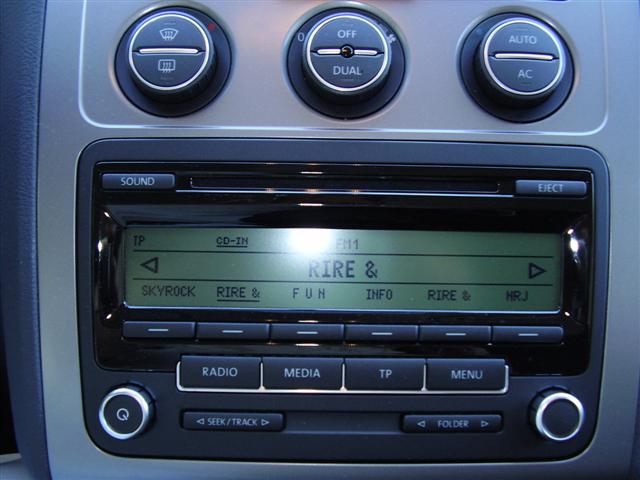

Les fameux boutons!!!!!! Qui fait quoi???????
[img]images/uploads/bato77/p5220078__small__187.jpg[/img]

C'est tout simple :
Off :Ça éteint tout ( y compris Webasto )
Dual :Ça permet un réglage séparé des températures gauche droite .
Auto :Ça met tout en auto . :mrgreen:
A/C : Ça autorise le démarrage du compresseur de clim . C'est ce fameux bouton qui jadis s'appelait " ECON " et avait aussi la faculté de couper aussi le Webasto en plus du compresseur de clim ! (Et c'était beaucoup mieux !!!!! )
