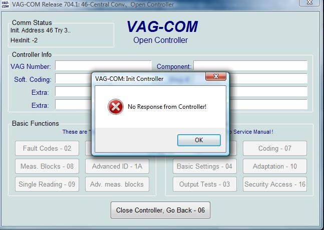

Je n'est pas accès au module 46 sur une AUDI TT de 2001 avec le vagcom 704.1 :
http://www.cnautotool.com/products_1.as ... d=16&id=33
je vois qu'il n'apparaît pas dans la liste de l'autoscan ni pour les TT ni pour les A3-S3 ancienne génération :
8N,Audi TT,01,02,03,08,15,17,22,35,37,45,55,56,76,77
8L,Audi A3/S3,01,02,03,08,15,16,17,22,35,37,45,55,56,57,75,76
Ce module fonctionne avec le protocole CAN; il n'est pas présent sur ma voiture ?
quelqu'un aurait une idée de l'origine du problème ?
