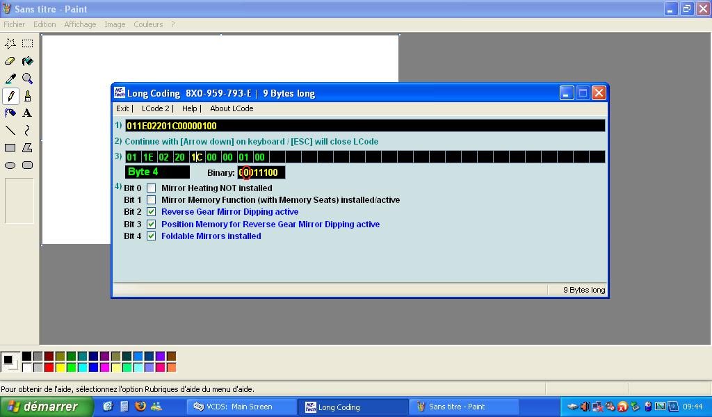

alors voilà, sur mon audi A1, impossibilité de rabattre les rétros automatiquement sauf en agissant sur la molette manuellement à chaque fois. bref, comme sur les tourans (dont le miens à l'époque)
le système est d'apparence le même, et comme on vient de trouver pour le faire au VAG, je vous mets la combine qui fonctionne très bien...à toutes fins utiles...même si cela ne fonctionne pas sur les touran, peut être un début de piste pour vous.... :wink:
- module "42-Door Elect, Driver">> Coding - 07 >> Byte 4
- activer le bit 6, chez nous il est "non cochable", donc modifier directement le binaire et mettre 1 en place du 0
voilà, cela fonctionne à la fermeture des ouvrants avec un seul clic sur la télécommande, quelque soit la position de la molette.
pour le déploiement, cela se passe à la remise du contact.
petite vidéo avec un grand merci à Skull, de notre fofo "audipassion" pour son aide dans nos recherche et sa vidéo
en espérant vous avoir aidé ou mis sur une piste, car vous m'avez aussi souvent aidé par le passé....
copie d'écran ci-dessous, en rouge la modif dans le binaire qui correspond au bit 6

voici les copies d'écran
sélectionner le module "42" puis long codage
avant codage, en rouge le "0" correspondant qu bit 6
après codage, en rouge le "1" en place du "0"
