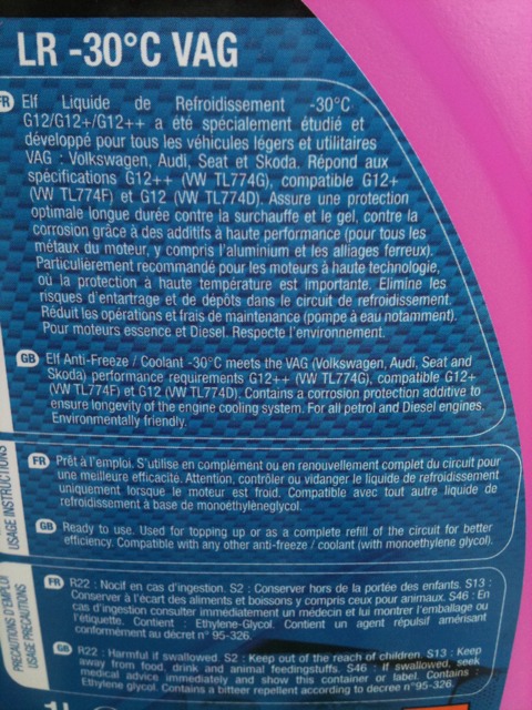

Je n'ai trouvé que ça : Ça convient ?

Dernière qst : je dois le diluer malgré la mention prêt à l'emploi... ?

Re: Liquide de refroidissement
Oui, c'est le bon produit G12
Et je ne pense pas qu'il faille le diluer
