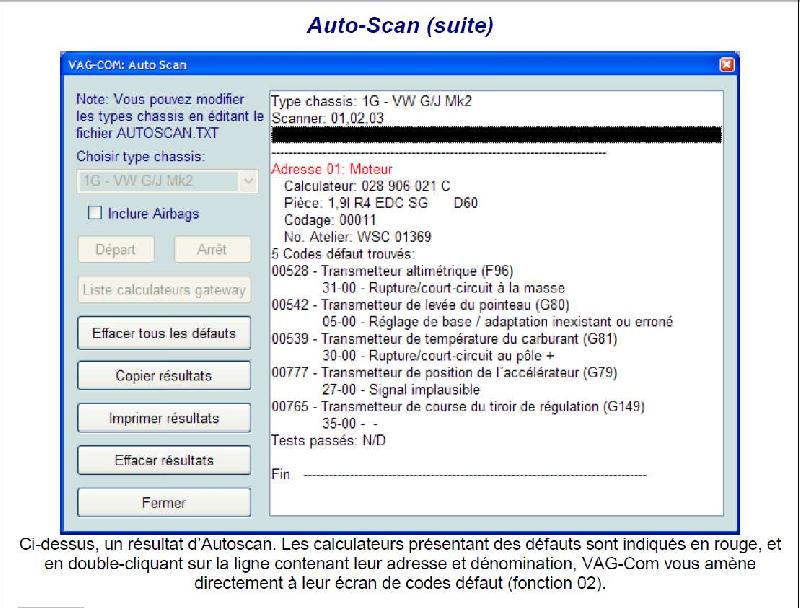

Il est recommandé dans la notice VAG-COM de faire un Autoscan, et pour cela de désactiver le scan des fonctions liées aux airbags car il y a eu des pbs sur certaines Golfs IV
(voir page 27/53 de la notice):
Mon problème est que pour ma part le logiciel ne me donne pas la possibilité de désactiver les airbags!
Je n'ose donc pas exécuter l'Autoscan! Ca commence bien! Qu'est-ce que ça dit de votre coté /à cette fonction autoscan?

Voici à quoi ressemble la fonction autoscan dans mon cas:
Donc pas moyen de désactiver le scan des airbags... , rien apparait à ce sujet, alors que la dernière documentation VCDS (Vag-com) en fait mention.
Suis-je le seul dans ce cas?

comme ça peut foirer avec celui contrôlant les airbags, ça ne rassure pas de ne pas pouvoir désactiver le scan de celui-ci! :crwa:

Moi perso je me suis meme pas posé la question, j'ai passé l'autoscan et je n'ai eu aucun probleme.

j'ai passé une golf 4 au vag-com en autoscan. la fonction des airbags était décochée automatiquement.

mloft a écrit :Voici à quoi ressemble la fonction autoscan dans mon cas:
Ça vient peut-être du fait que tu as un touran.
Les problèmes d'airbag sont sur certains véhicules et de quelques années de fabrication seulement, je ne sais plus lesquelles.
Si tu essaies sur un véhicule concerné, ex une golf de 2002, là peut-être que la fonction "désactiver airbag" est dispo, mais ce n'est que pure supposition, je n'ai pas essayé.

Pleskool a écrit :Moi perso je me suis meme pas posé la question, j'ai passé l'autoscan et je n'ai eu aucun probleme.
Pareil ! :mrgreen:
Je n'étais même pas au courant ..... moi et les notices .... :den:
En tout cas je ne compte plus le nombres de fois où je l'ai fait sur mon ancien , sur le nouveau , sur les VW des copains .......... enfin bref , jamais eu le moindre problème ! :sgdyf!:;
