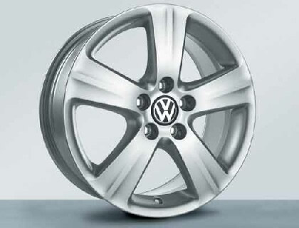

j'aimerais monter des jantes 17 pouces sur mon futur Touran V3 qui devrait être livré d'ici un mois.
D'origine, il est en 16 pouces, jantes acier et enjoliveurs :(
... et pour avoir du 17 pouces en alu, il fallait rajouter 1500 euros !! :shock:
Du coup, j'ai repéré les jantes ci-dessous que je peux avoir à 500 euros les 4 neuves (origine Volkswagen), et j'ai déjà les pneus :
jantes accessoires d'origine Volkswagen "ACTIVA"
Problème :
se sont des "ACTIVA" pour Golf et Jetta 7J/17 5x112 mais ET54
Or il me semble que les "NARDO" du touran V2 sont des 7J/17 5x112 ET47 (quelqu'un peut-il me le confirmer ?)
.. et que le les "OAKLAND" du touran V3 sont des 7J/17 5x112 mais je ne connait pas l'ET (peut être 47 comme les "NARDO" ?)
Bref, puis-je monter ses jantes ?
Faut-il que je mette des cales de 5mm pour revenir à un ET49 ?
Mettre des cales, est-ce autorisé ? (Contrôle technique, assurance en cas d'accident etc...) ?
J'ai souvent lu que l'ET autorisé sur le touran est entre 45 et 50, est-ce une valeur officielle Volkswagen ?
Un grand Merci aux spécialistes qui pourront me renseigner. :D
Touran 1.6TDI DSG7 Confortline + Bi-xénon + Top package + Pack Business + antibrouillards AV + caméra de recul + barres de toit chromées + palettes DSG + P.M + jantes 17
Re: Types de jantes du touran : la discussion
officiellement c'est entre
47 (nardo 17 et jantes de 15)
50 (jantes de 16 alu et tôle)
49 (jantes officielle omanyt de 18)
Officieusement ou mécaniquement c'est entre 45 et 51 inclus
Pour les cales, étant donné
- le prix des cales de bonne qualité + visserie
- les futurs soucis de vibration et de centrage si cale pas usinée au poil
mieux vaut passer par la case jantes avec le bon ET sans cales
