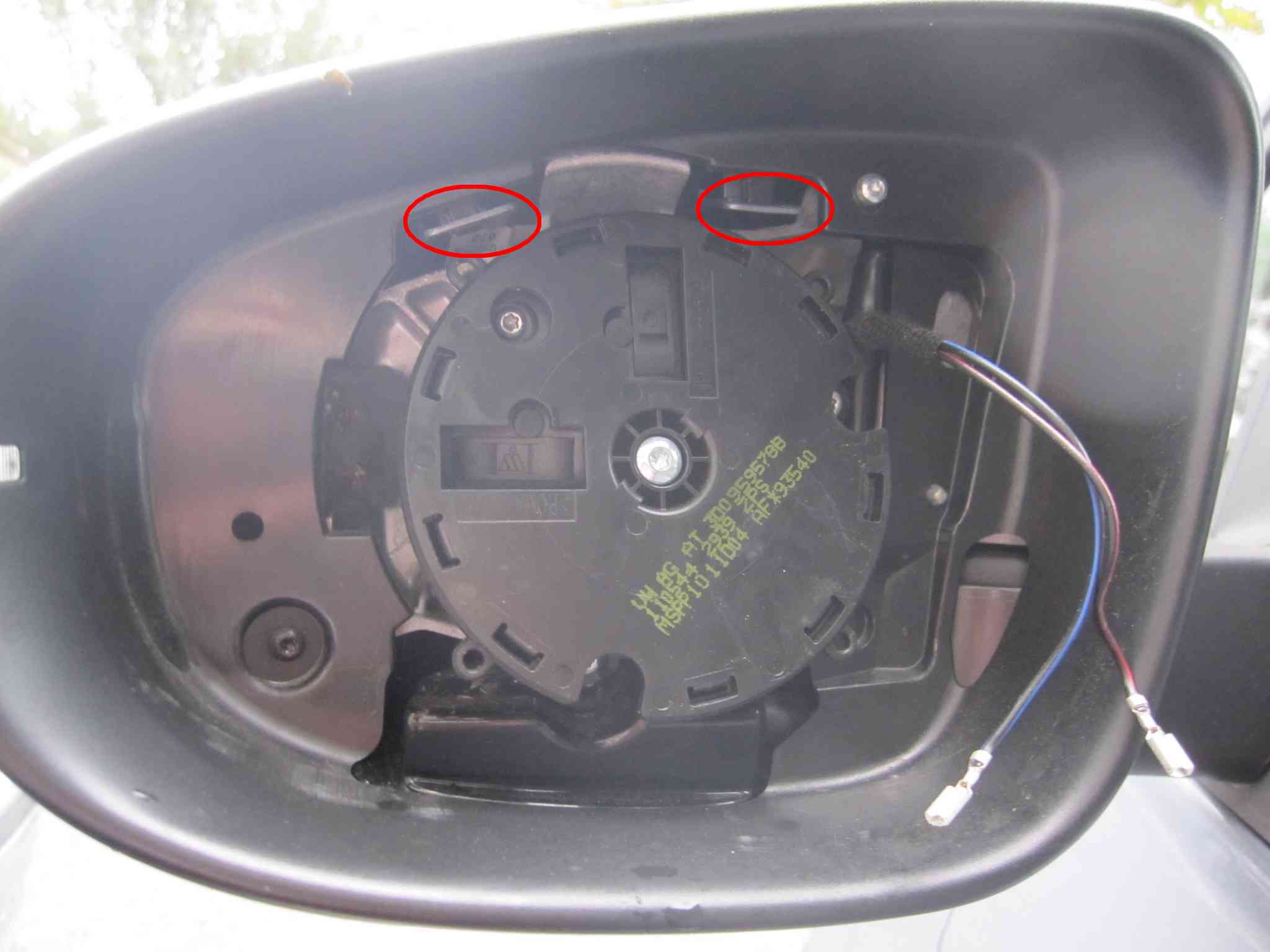

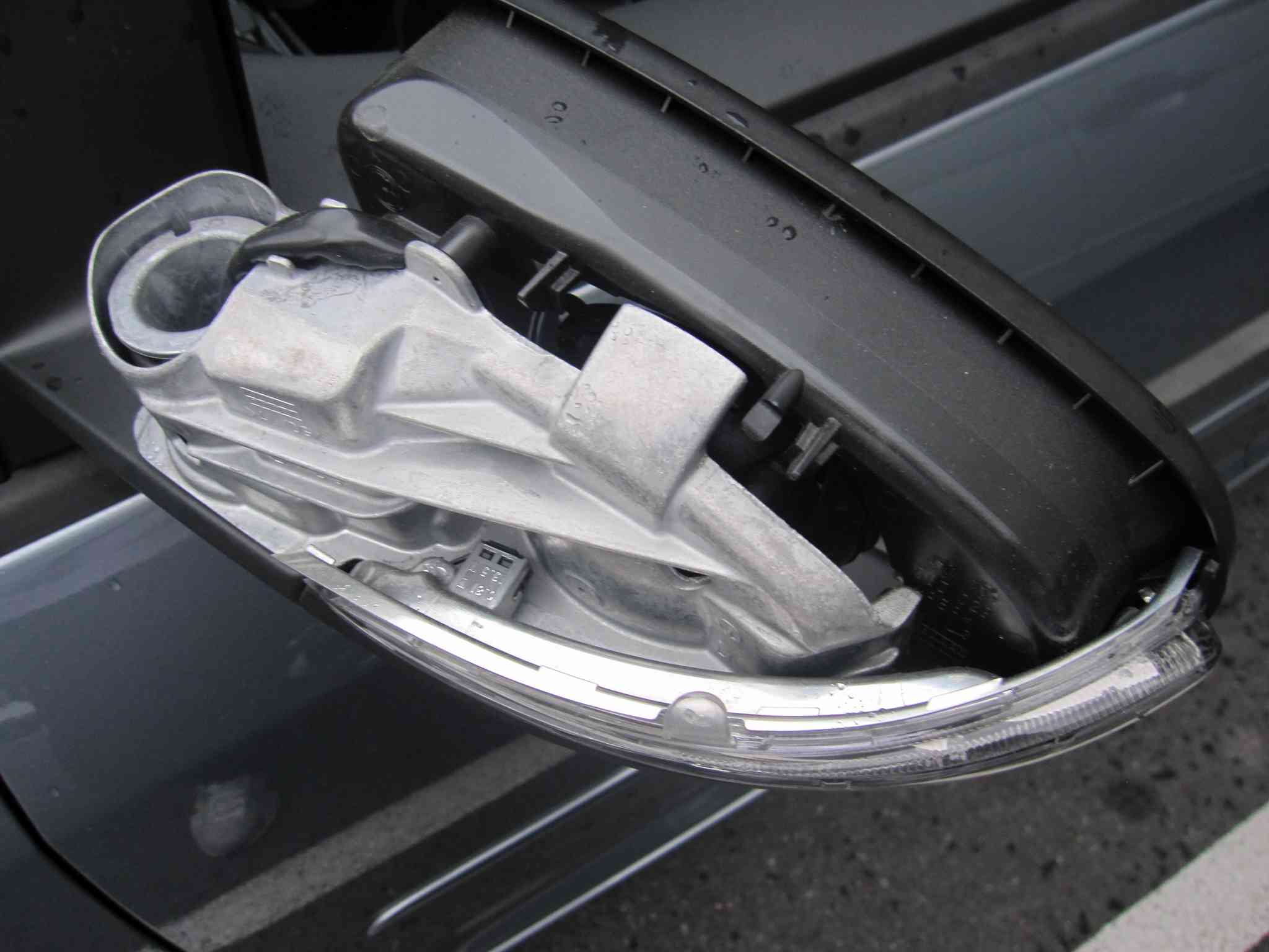

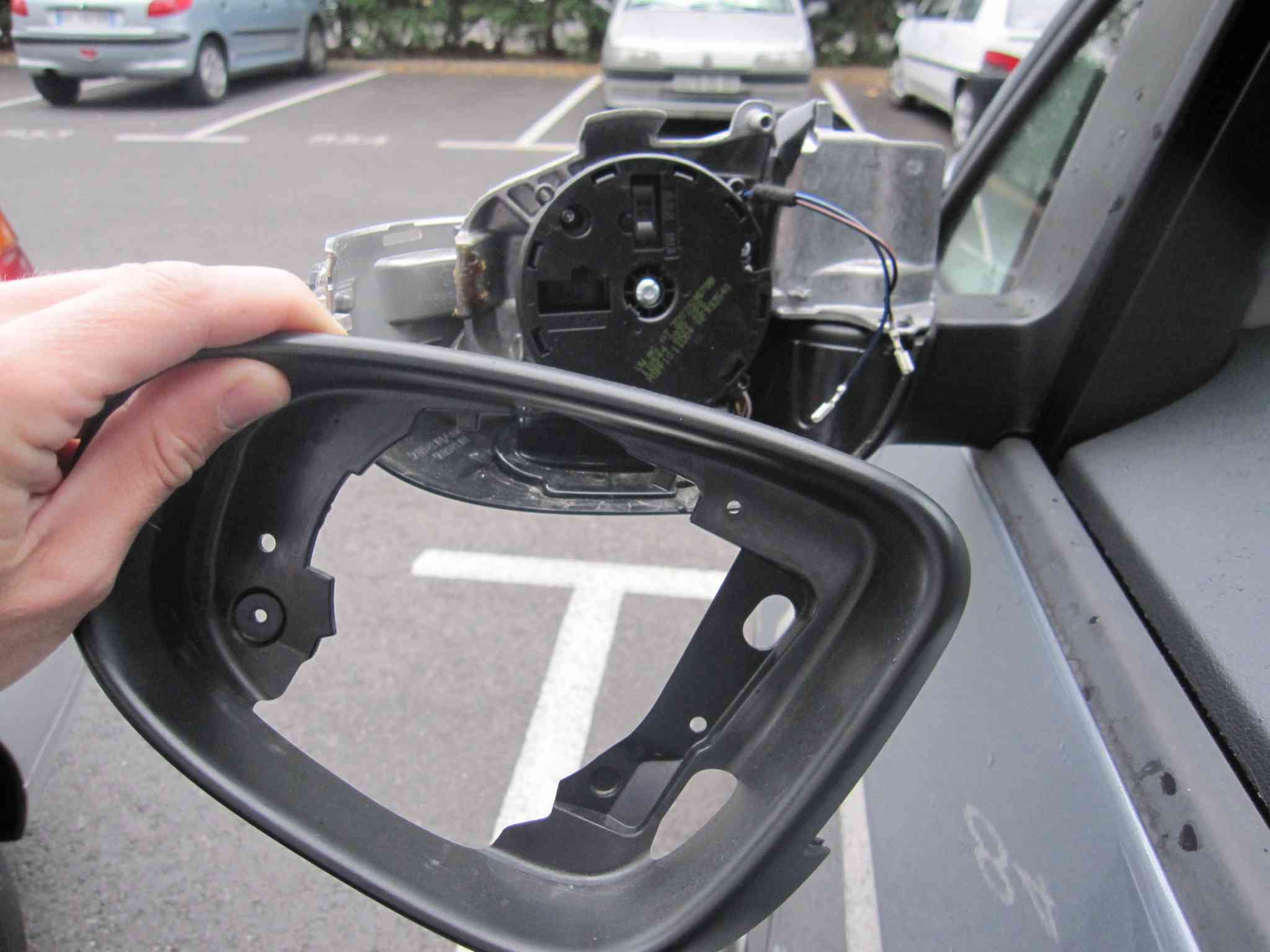

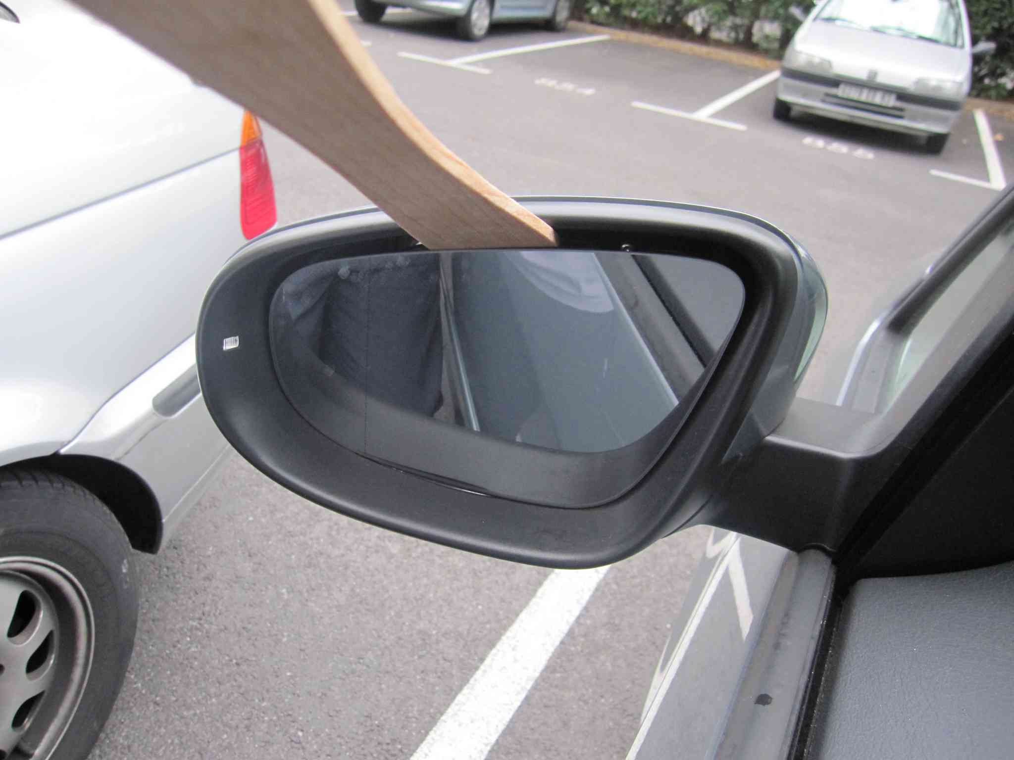

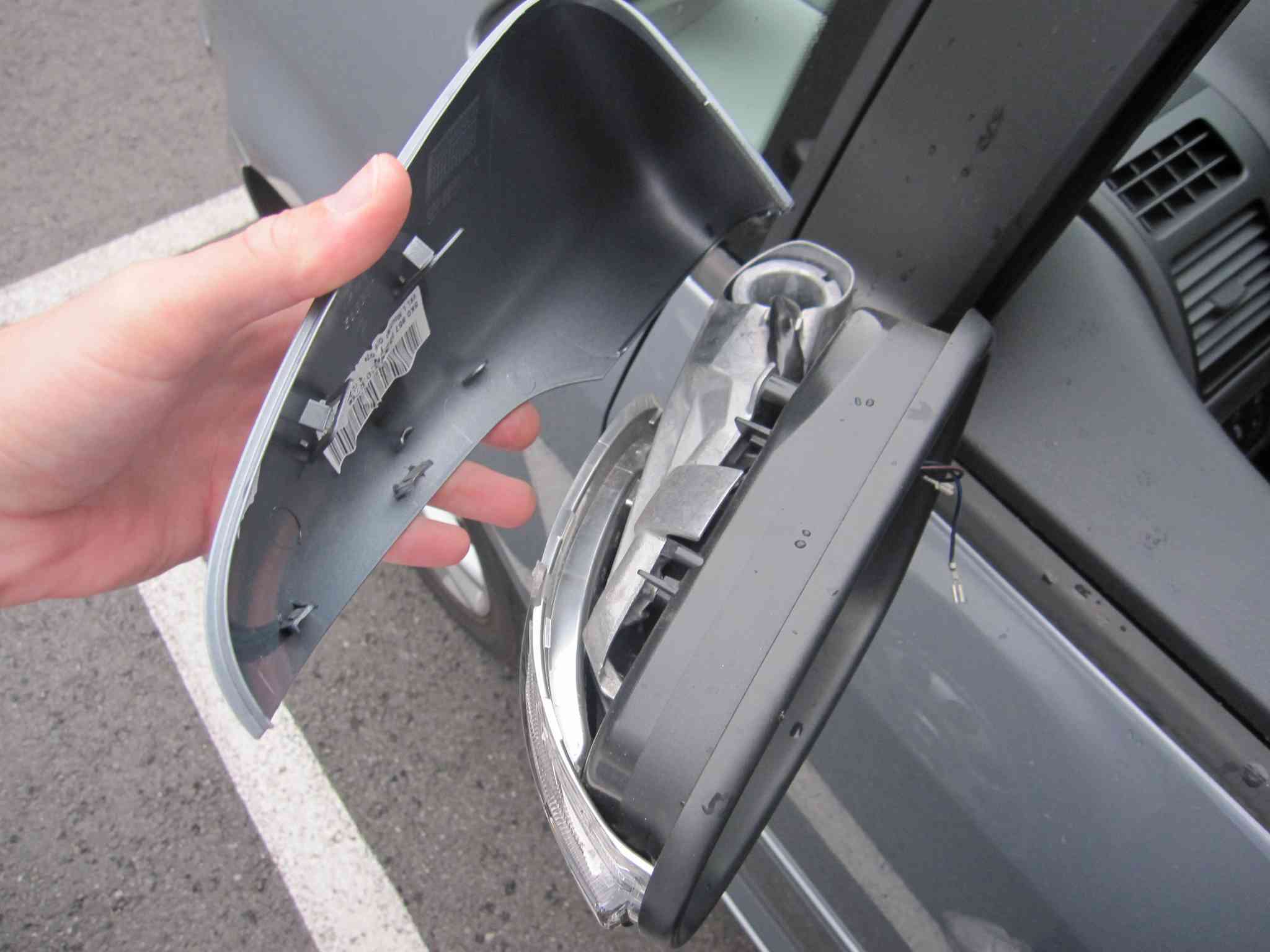

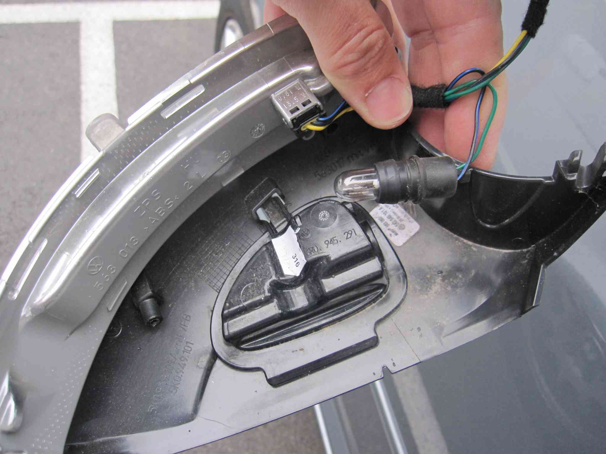

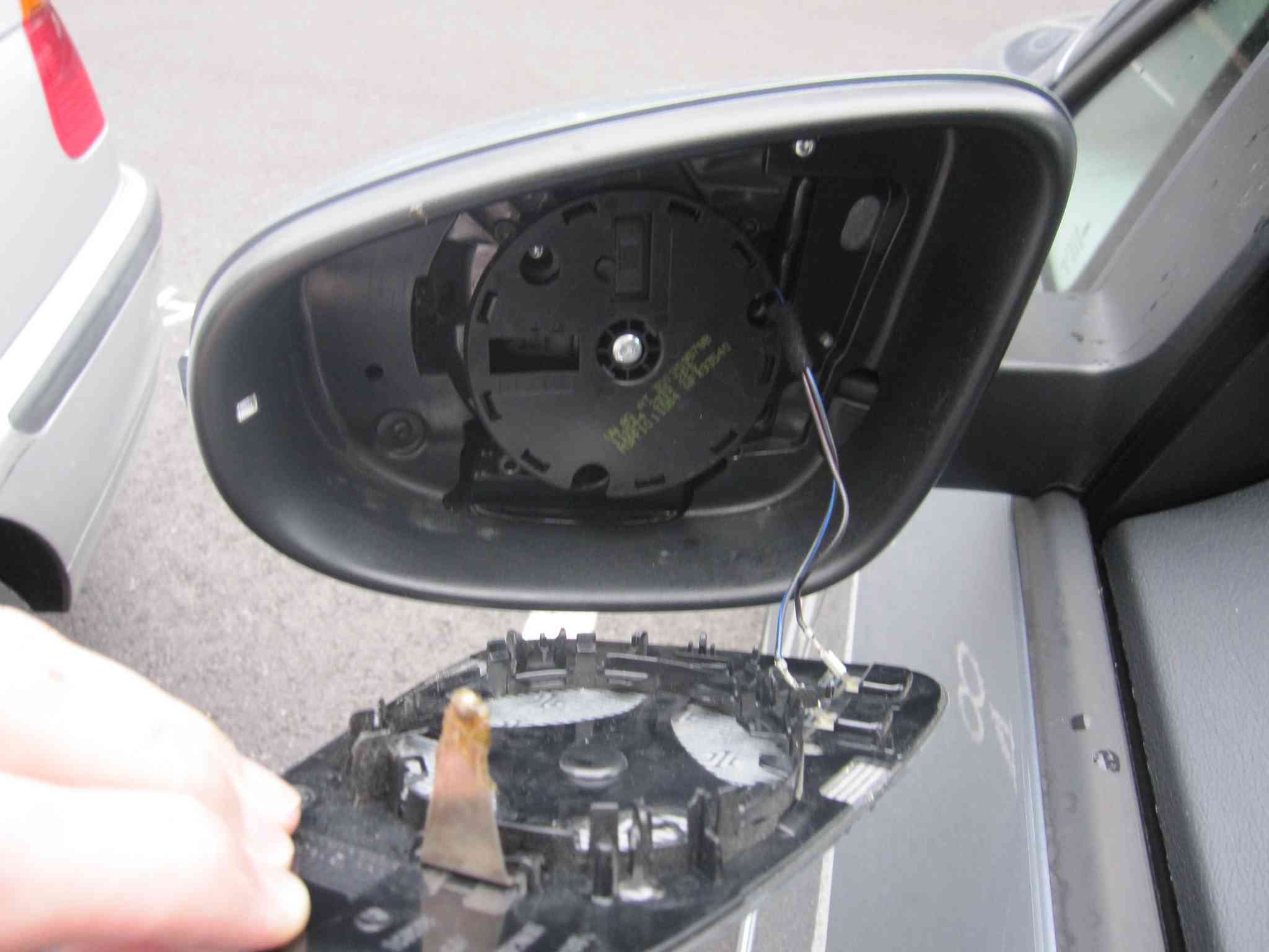

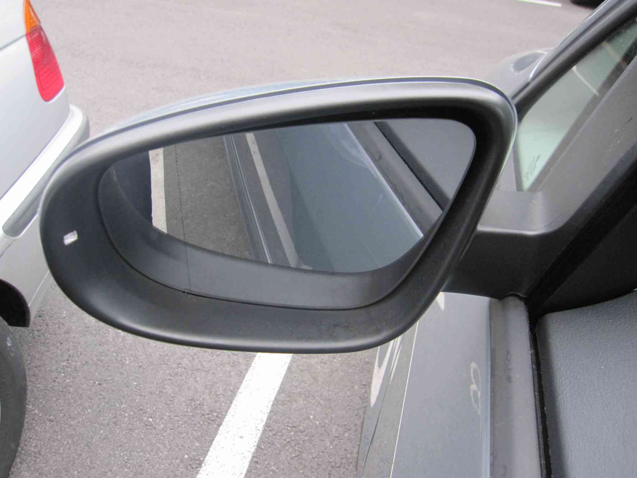

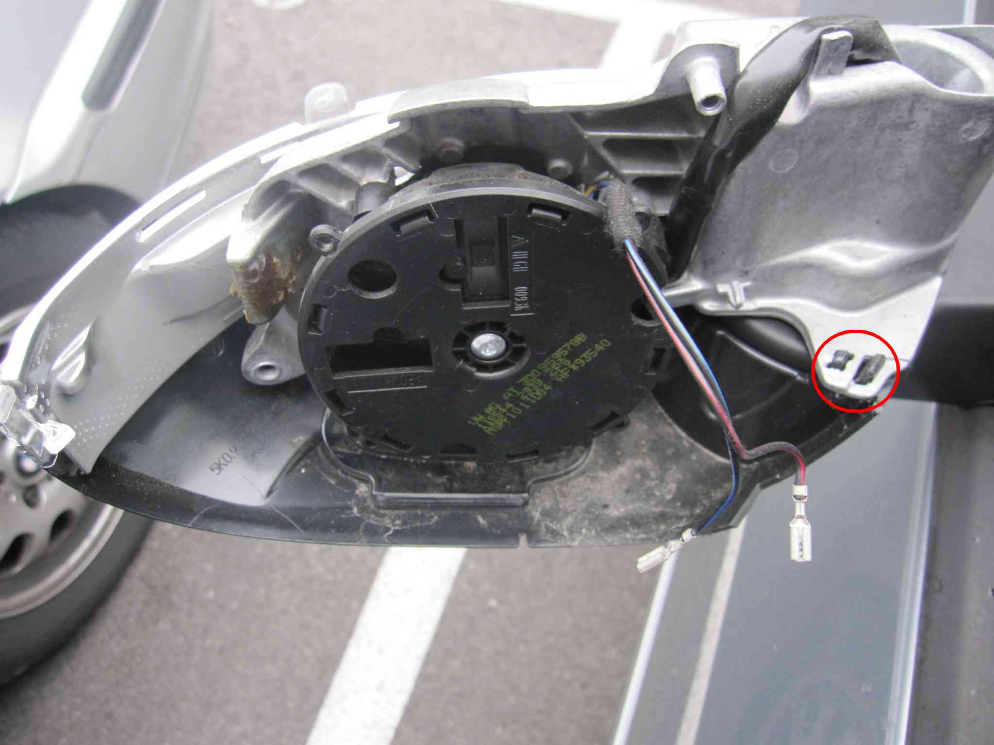

allez je me suis lancé et voici mon tuto pour l'accès et le changement des ampoules de l'éclairage de proximité des nouveaux rétro.... à toutes fins utiles!
procédures et ensuite photo:
- ôter la vitre du rétro, pour cela mettre en position basse pour avoir de la place pour glisser la spatule (photo 1)
- glisser une spatule entre la vitre et la coque, faire levier et ça se déclipse (photo 2 et 3)
- appuyer sur les deux lamelles pour ôter la coque supérieur (photo 4 et 5)
- dévisser (T10) les deux vis torx qui maintiennent la coque côté vitre, enlever celle-ci (photo 7et 8)
- pincer le clip au niveau de la rotation du rétro pour enlever la coque inférieur qui donne accès à cet ampoule. (photo 9 et 10)
A noter sur photo 10 on a aussi accès aux leds du clignotant.
Apparament il n'y a pas d'erreur sur l'ODB, j'ai enlever l'ampoule et aucune erreur ne s'est affichée (important pour le choix des leds car moins chères)
et voilà, compté 10mns la manip, en étant délicat bien sur
reste plus qu'à voir quelles leds iront parfaitement.....

- mettre la vitre en position basse
- 1.jpg (116.98 Kio) Vu 3209 fois
- faire levier pour déclipser la vitre
- 2.jpg (115.92 Kio) Vu 3209 fois
- ôter la vitre et débrancher les cosses de la résistance
- 3.jpg (110.06 Kio) Vu 3209 fois
- les 2 languettes à pousser
- 4.jpg (100.78 Kio) Vu 3209 fois
- ôter la coque
- 5.jpg (122.03 Kio) Vu 3209 fois
- 6.jpg (121.42 Kio) Vu 3209 fois
- les deux vis torx à ôtées
- 7.jpg (99.92 Kio) Vu 3209 fois
- enlever la cache
- 8.jpg (124.65 Kio) Vu 3209 fois
- voici le clip à pincer pour ôter la partie basse
- 9.jpg (120.41 Kio) Vu 3209 fois
- voici l'emplacement de l'ampoule
- 10.jpg (131.08 Kio) Vu 3209 fois
- ampoule W5W
- 11.jpg (135.71 Kio) Vu 3209 fois
