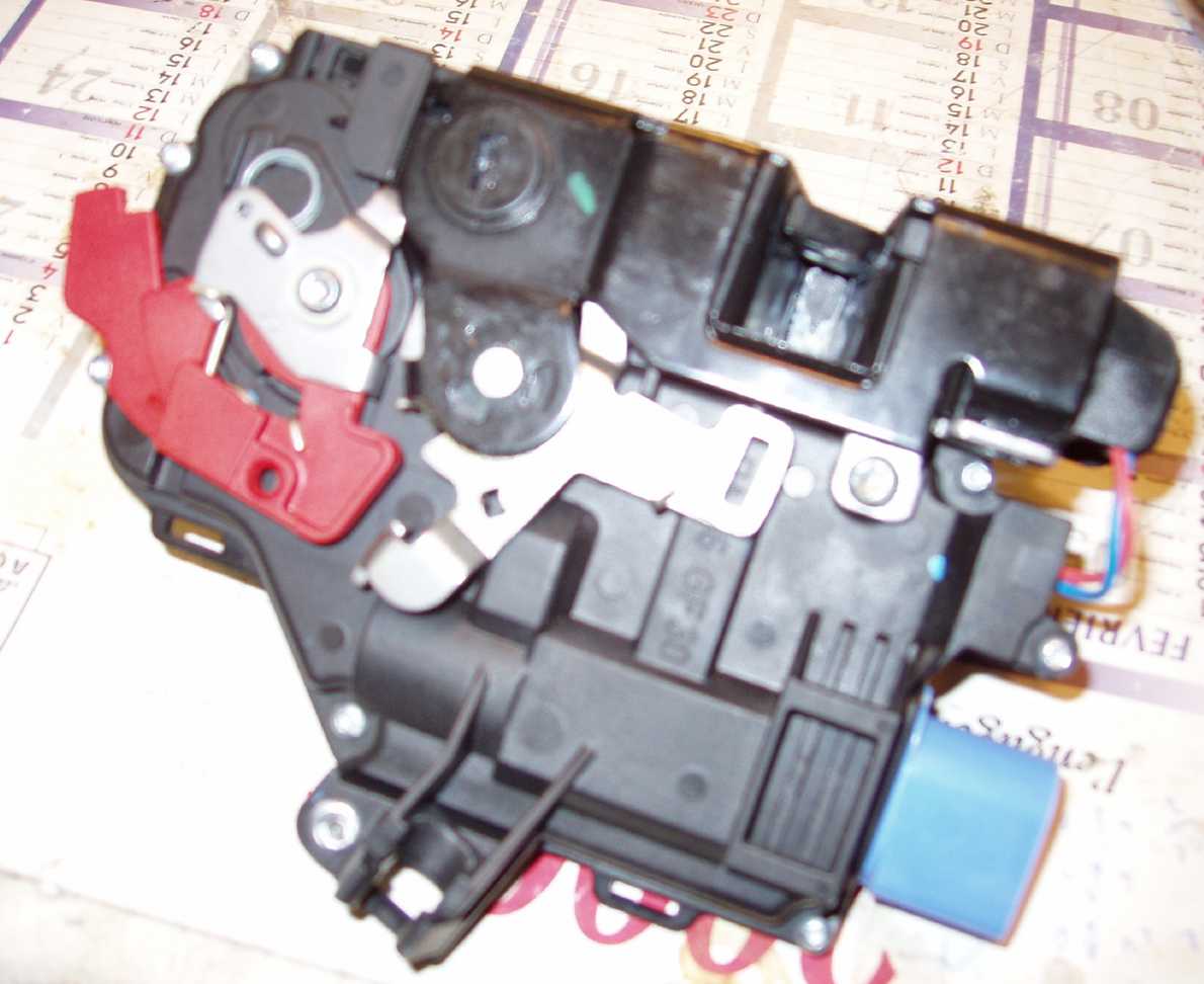

Ce soir j'ai retiré et démonté la serrure.
En main juste reliée au faisceau, je constate le problème : "clac" "clac" à l'ouverture par la télécommande et la partie rouge n'arrive pas à basculer. (Fonctionnement correct une fois sur 10 environ)
J'ai ouvert le boîtier, refait quelques soudures et tout remonté et la, plus de problème !
Je viens de remonter la serrure et vais tester ceci durant les jours à venir sans tout remonter complètement au cas ou...
Voici quelques photos du boitier :
Je l'ai ai récupérés en passant la main entre la plaque métallique et la portière, mais on peu très bien les laisser tomber dans le fond de la portière et les récupérer une fois la plaque retirée.

Le problème est donc mécanique? Un "dur" ou frottement au niveau de la pièce rouge? J'avais graissé cette partie sans rien démonter mais sans succès. Y a-t-il des traces, marques ou autres qui indiquent un frottement?
pour ce reportage et toutes les infos. Je suis rassuré et me lancerai dans le démontage sous peu.
Clodon
Clodon
une journée sans rire est une journée de perdue.
Re: portière arrière droite ne s'ouvre plus
Non ce n'est pas au niveau de la pièce rouge qu'il y a un pb. Je pense que c'est plutôt à l'intérieur du boîtier (mécanisme qui entraine la pièce rouge).
D'ailleurs, je ne voit pas pourquoi il y a 2 moteurs !
J'ai bien vu celui qui ouvre et ferme, mais l'autre, je n'ai pas cherché son utilité et j'ai tout remonté.
Bonne chance de ton côté...

"monsieur ce n'est pas le moteur de centralisation faut changé le bloc serrure complet mais rassuré vous ça passera quand même sous garantie!! mais il faudra reprogrammé toute les clefs."
Sur un toutou de moins de 4 ans je trouve ça moyen quand même, mois qui étais persuadé que les allemande était fiable ça commence mal surtotu que j'ai le touran depuis moins d'une semaine et qu'une des clef est morte (circuit électronique décédé d'après la concession)
Re: Problème porte AR droite
Il avait sa porte qui restait bloquée et maintenant elle refonctionne grâce au lubrifiant j'imagine...
- crashgarrett
- débutant
- Messages : 49
- Enregistré le : 18 nov. 2007, 20:51
- Localisation : Nort sur Erdre ( 44 )
j'ai le même problème que toi depuis 2 semaines , je suis passé voir le garagiste VAG , pour lui cela viendrait du moteur qui serait bloqué , d'où la refermeture immédiate de la porte .karkace a écrit :bon la concession à finalement rien fait:
